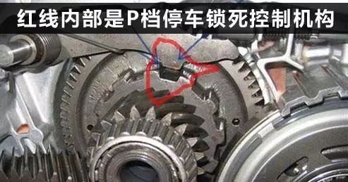

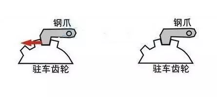

自动挡车型P挡是怎么一回事呢?在机械动作上来说,其实P挡跟发动机真的是没什么关系,挂P挡其实就是变速器用一个“钩子”来钩住变速器输出端的某零件,从而锁紧汽车的传动部分。
当然这个零部件绝对不是什么精密度非常高的传动齿轮,其实就是一个带卡槽的轮子,书面叫做停车齿轮。钩子其实叫做驻车棘爪,钩子钩到卡槽上,钩子与卡槽就会进行咬合,从而锁紧车辆的传动部分。
如果将这个钩子比作是门闩,车辆前后都动不了,是不是停车很方面,而且还会防止溜坡。听上去虽然很好,但是等红绿灯的时候你挂入P挡,后面如果有车追尾了,或者有车碰撞了你的车,那真的就不是修个保险杠那么简单了。如果万一这个钩子也就是驻车棘爪绷断或是撞断,必须要把车子拆开才能维修。而且你被撞的时候,根本都不直到这钩子断了,保险理赔也容易发生疏漏。

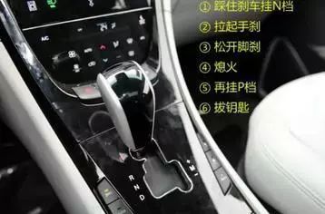

要告诉大家的是,在坡道上停车时,绝对不能直接挂P挡。
因为当你下次起步想把P档拉出来的时候,会发现特别困难,而且伴随车辆巨大的顿挫。这是因为P档刹车的工作原理。在挂P档时,变速箱那里会有一个钩子,这个机构叫作棘齿,会扣住齿轮。
当车停在坡道上时,由重力引起的下滑力,就需要完全由P档的棘齿来承担,那个钢爪和齿轮就会较劲,变速箱就一直憋着,直到再次开车的时候才解除。这样对变速箱就会有损害。
而且,当你下次起步时,想要把P档拉出来时,相当于把锁死的棘齿,硬生生的给他,这样也会导致变速箱磨损,而且会产生顿挫感。
所以,在斜坡上正确的停车步骤是,先将车停稳,再拉手刹,再挂P挡。这样,下滑力就是由手刹承担的,而由于手刹的作用,P档的棘齿其实处于悬空的状态。
当下次起步时,就会很容易把P档拉出来。不过起步时也要注意,要先拉P档,再松手刹。顺序决不能弄反,如果先松手刹,然后再把P档拉出来,就会和之前的情况没有区别
