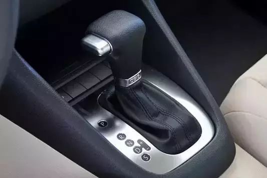

S档的手挡模式
我们都知道,自动挡车型,无论是AT、DSG等,这些变速箱在下坡或者上坡的时候,都会有这样那样的不适!比如,上坡高速挡等,这些问题都是自动变速箱无法解决的问题。所以,我们就要依靠手动模式来解决!
手动模式怎么用?

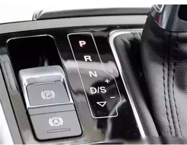

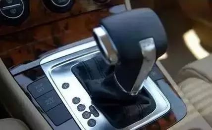

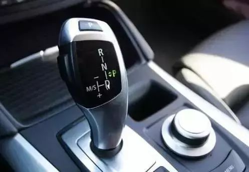

现在,一般分为两种使用方法,第一种,就类似于奥迪、丰田等,当切换到S档后,在换挡的位置上有+和-!
当切换到S档后,进行操作,即自动进入手动模式。如果没有别的操作。那会默认进入默认的运动模式!如果不想使用这两种模式,直接挂回D档即可!

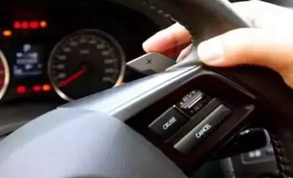

方向盘换挡拨片即第二种方式。这种方式,不同的厂家,方式也有所不同。比如说福特采取的是:方向盘左侧减档,右侧加档!有些厂家则是采取两侧同时加档或者减档。您要注意这些问题!
另外,有些车型是在D档模式下也可以切换手挡模式的。大家可以阅读以下车辆使用说明书,那上边说的更明确!
