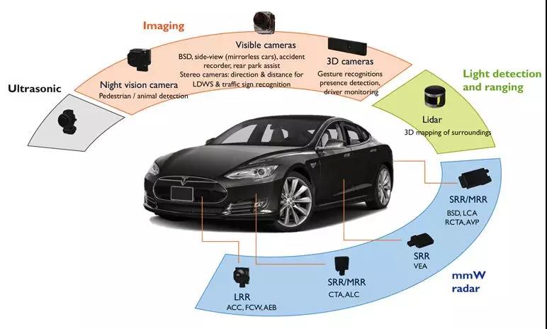

可以肯定的是,到2019年底,不太会有新的传感技术进入量产,但从明年开始,到2022年,围绕雷达、激光雷达、高精定位等新一代传感器技术将会进入量产周期。过去几年,自动驾驶公司的竞争,在传感器配置上坦白说并没有太多差异化。除了车载激光雷达属于近几年的产物,类似摄像头、毫米波雷达、GPS、IMU等等都只是一些非革命性的升级换代。换句话说,今天的传感器还不够成熟,不足以支持未来量产的完全自动驾驶汽车,包括L3等高等级自动驾驶。高工智能汽车陆续推出的《预见2020,下一代自动驾驶传感》系列专题本期关注激光雷达。激光雷达技术通常使用脉冲激光来测量物体的距离。该系统以极高的速度将激光脉冲反射到物体上——每秒数百万次激光脉冲——并测量从激光反射到光探测器需要多长时间。
