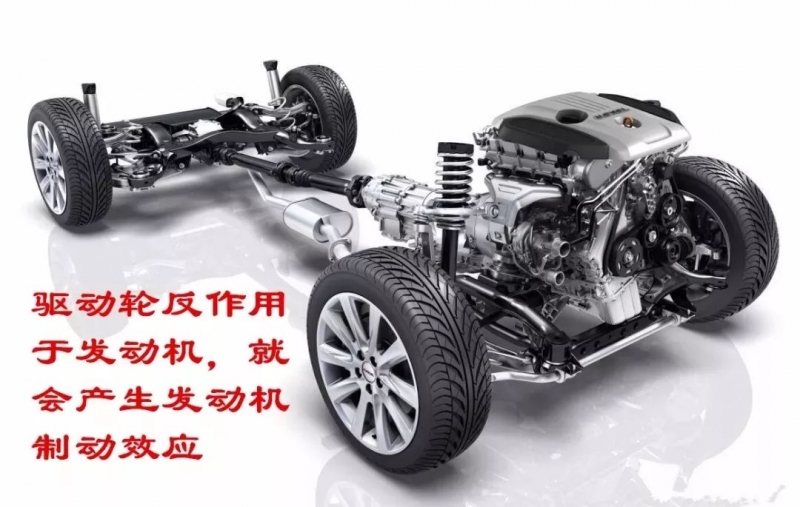

汽车在正常行驶的情况下,发动机是作为汽车的动力源,给汽车提供动力,驱动汽车行驶的。但是在某些情况下,发动机不再向外输出动力,反而是汽车运行的阻力,这种阻力就称为发动机制动,它是由发动机内部的摩擦阻力、泵气阻力、压缩阻力等几个阻力综合作用的结果。从本质上来说,发动机制动是发动机内部运转阻力对外做功。
比如我们在开车下长坡时,不踩油门,变速箱挂入低速档,此时即使我们不踩刹车,汽车也能以较低的车速匀速行驶,而不会越来越快,这就是发动机制动在起作用。此时的汽车是车轮通过传动系统反向带动发动机旋转,由于发动机内部阻力的作用,阻滞了汽车的行驶。

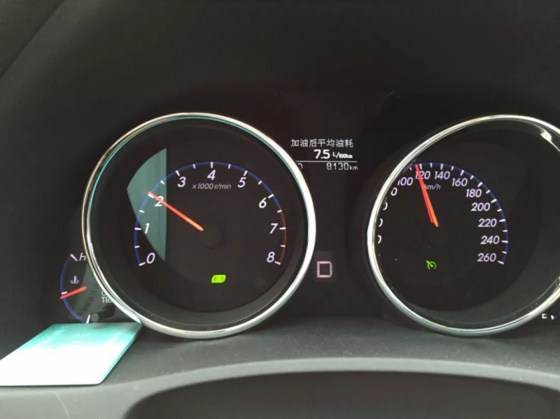

理解了这一点,我们再来说说汽车从高速档减到低速档为什么会有被拖住的感觉,同时车速也会降下来。比如说我们以80公里的时速行驶,变速箱挂在五档上,发动机转速是2000转。如果我们此时把变速箱挂入四档,会怎么样呢?
我们在换档时,一般都会松开油门,发动机转速会下降。假如我们在换档后仍然不踩油门的话,在车速80公里/小时、变速箱四档的情况下,发动机转速应该在2800转左右。但是此时的发动机转速只有不足2000转,因此在这种情况下,发动机转速会在汽车的反拖带动下迅速上升,然后由于发动机制动起作用了,车速就会迅速的下降,此时汽车就会有一种被拖住的感觉。在这个过程中,发动机不但不对外输出动力,相反是作为阻力存在的,阻滞了汽车的运动,所以车速也会越来越慢。直到发动机转速、车速、档位以及汽车的行驶阻力相匹配时,汽车才能以稳定的车速继续行驶。
