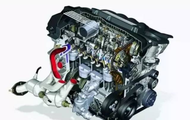

汽油发动机
再说说发动机,相比船舶(邮轮或者军用舰艇)/飞机(客机或者战斗机),汽车用的发动机在账面数据上的要求简直是小儿科,但提速上要求较高,尺寸也不能太大,特别是某些跑车0-100km/h都控制在5秒以内,所以要求发动机提速要快,汽油这种暴躁的性格比较适合汽车使用。

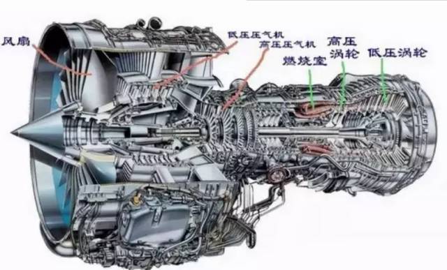

涡扇发动机
飞机也有很多种,二战时候的飞机用的大多是星型内燃机,说白了也是往复式的,多烧汽油,现代化的涡轮发动机应用到飞机(首先是战机)上已经是二战末期,战机的性能才有了质的飞跃。因为高空中汽油更容易挥发,用在飞机上很不安全(中弹=爆炸),所以使用性能更卓越的煤油(动辄上万转速)。另外,煤油相比汽油还有一个优势就是不容易积碳,这一点对于高精度要求的飞机引擎同样极为重要。
为什么不用柴油?很简单,烧得太慢(特别是高空低温),飞机机动性太差怎么跟人斗?

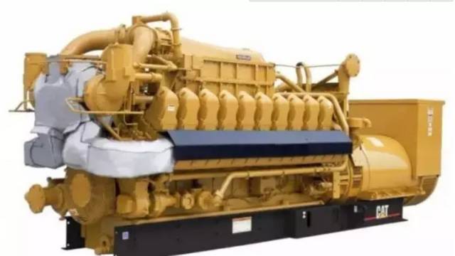

大型柴油发动机
对部分船舶和重工机械来说,因为需要高载荷,对提速没什么要求,但对功率和扭矩(特别是扭矩)要求很高,柴油的高热值加上柴油发动机的高压缩比可以更充分利用其能量,虽然转速上不去,但动力强劲那完全不是汽油发动机能比拟的。

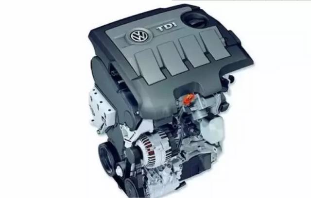

轻质柴油发动机
而对使用轻质柴油的卡车和部分家用汽车来说,因为本身对加速性能没有多少需求,轻质柴油发动机相比汽油发动机结构简单、可靠性高、油耗低等优势就凸显出来了。另外,柴油机也会积碳,但柴油机对积碳的不良反应不是很敏感,特别是重型柴油机,歧管那么粗,积碳的影响完全蚊子腿。
