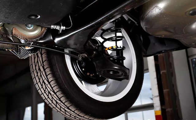

A:首先,关于左后轮比右后轮偏低的问题。
这种底盘高度的差异很可能是重量分布导致的。也许是安装问题、也许是配件问题、也许是其它部件有变形。
最好先测量出车辆落地后左右弹簧的长度进行确认。另外,如果弹簧端不是平面的,那就需要和底座上的卡位对正。还有些车型的弹簧是区分上下的,不能装反。
其次,关于左后轮比右后轮倾角偏大的问题。
倾角的差异很可能是因为高度的差异导致的。所以需要先解决高度问题,再来判断这一项。
如果将高度调整合适后,倾角还有较大差异的话,那时候可以再检查悬挂上的一些可调部位。
不知道你说的“悬挂可调节拉杆”是不是防倾杆拉杆。如果是的话,原厂防倾杆拉杆或设定正常的可调防倾杆拉杆不会导致底盘高度出现差异。
如果用可调防倾杆拉杆去修正底盘高度的话,得不偿失。
