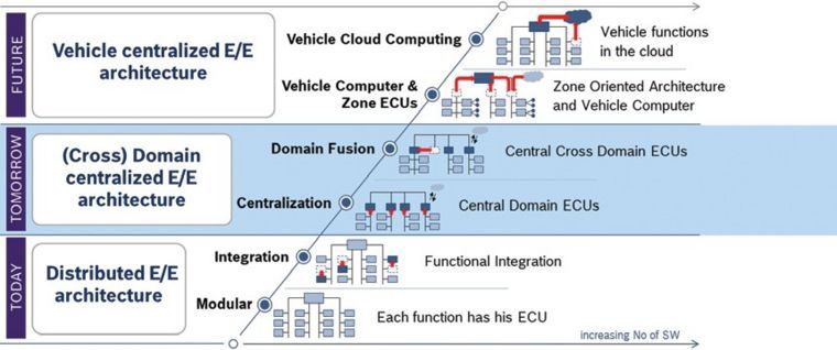

博世集团2017年在德国的一个汽车行业会议上曾分享过其在整车电子电气架构方面的战略图。如下图,整车电子电气架构的发展被分为了6个阶段:模块化阶段(一个功能一个ECU硬件),功能集成阶段,中央域控制器阶段,跨域融合阶段,车载中央电脑和区域控制器,车载云计算阶段。
今天我们大多数传统的车型尚处于功能集成阶段,而新兴的造车企业(如Telsa)及传统车企重点投入的一些未来车型的研发则有机会丢掉一些历史包袱从而设计更先进的整车电子电气架构。

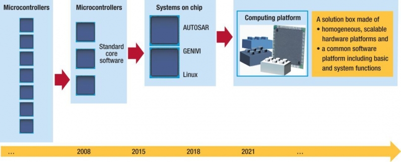

高性能处理器使能更高程度的集成
高性能消费电子处理器正在汽车电子架构中使能新的集成平台。这些处理器的使用为汽车领域引入了强大的操作系统——例如,Linux(参见图1)。
图1,消费电子领域的高性能处理器将为汽车电子架构使能新的集成平台
GENIVI联盟正在建立一个软件架构标准,包括一个操作系统。在不久的将来,其他应用(例如自动驾驶)的ECU将需要这样的软件架构。此外,AUTOSAR标准将得到增强,使用POSIX标准创建AUTOSAR自适应平台(AUTOSARAdaptive Platform)。这些新技术将使得我们能够用新的方式去设计汽车电子架构。

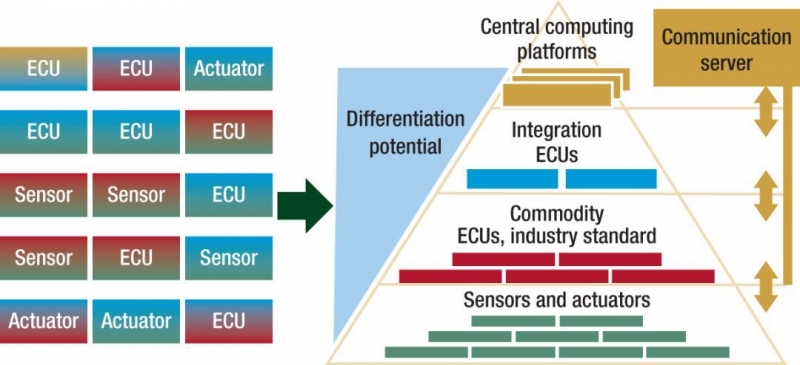

为了解决这些问题,宝马为下一代汽车的设计创建了一个分层的E/E架构(见图2)。具有以下几个优点:
ECU分类是基于需求的
适用于每类ECU的统一开发方法替代了本地开发方法
每类ECU都有特定的系统需求
系统级优化是主要关注点,由系统架构师驱动
图2,强大的集成平台为汽车领域提供了无缝的分层的电子电气架构
在这个体系结构中,中央计算平台(图2的顶层,第1类)划分主要的软件功能,这些功能主要在内部开发。这些平台提供高性能,并满足最高的安全要求。集成ECU(第2类)填充了中央计算平台和普通ECU(第3类)之间的差距——例如,部署需要直接访问传感器或执行器的时间关键功能。对于简单和非特定于OEM的功能,可以接受普通ECU和传感器和执行器(第4类)。理想情况下,这些ECU、传感器和执行器基于常见的OEM或者一级供应商的零件。

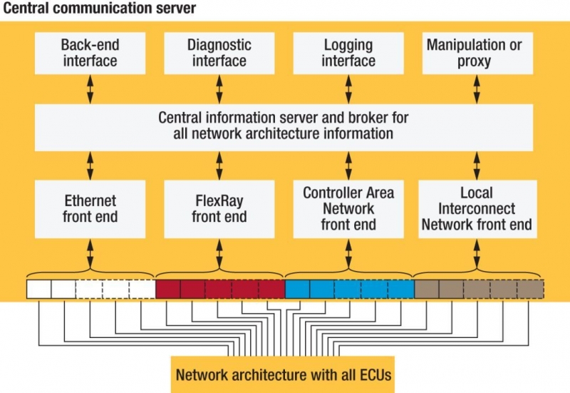

对于下一代网络架构,中央通信服务器(CCS)将支持封装,以便在本地处理可扩展性。这些架构将具有以下主要特性(参见图3):
中央信息服务器和代理将处理所有网络架构信息
E/E架构将被封装,以较小变化支持从基础版到全功能版本的所有车辆
网络架构通信将是结构化和层次化的
信息在诸如LIN、CAN、FlexRay、以太网以及发展中的V2V无线协议之间的转换是流动的
物理节点、信息和服务等级将是独立的,包括防火墙功能
图3,中央通信服务器将支持可伸缩的E/E架构
在系统级别,CCS将为物理拓扑和逻辑拓扑提供优化的可能性。例如,在物理级别上,可以用CCS的高性能路由引擎替换子网关。对于逻辑级别的优化,CCS可以解耦发送方和接收方之间的依赖关系,并为逐步引入SOA打下基础。

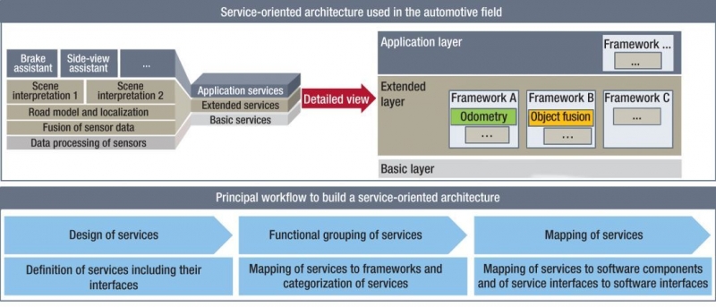

面向服务的架构
汽车功能需要与IT和消费电子行业的功能具有相同的创新水平。由于人们对汽车的依赖性越来越大,汽车的功能也变得越来越复杂。一个例子就是从简单的巡航控制,到自适应巡航控制,再到自动驾驶的演变。今天,系统的功能视图是基于信号的。功能的划分受到遗留系统、ECU资源和开发系统的组织架构的显著影响。只关注于ECU级别不足以掌握复杂性。
因此,我们在BMW为下一代E/E架构引入了基于SOA的方案(见图4)。SOA方案为整个系统提供了重要的服务抽象。严谨的封装和分层结构支持使用敏捷开发方法和针对接口进行测试,并降低了系统的复杂性。将大大简化软件组件在车辆更新换代时的重用。
图4,面向服务的架构将帮助BMW掌握日益复杂的E/E功能网络

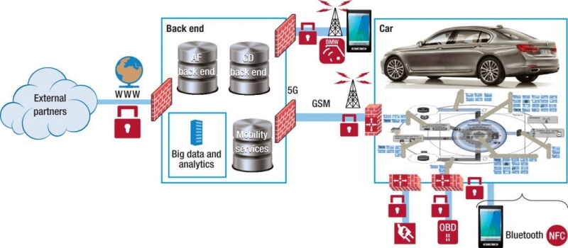

车内E/E架构和云端架构越来越接近。越来越多的汽车功能与云端交换数据或部分功能运行在云端。因此,功能分离、编码和防火墙等方面变得越来越重要。这些安全模式已经存在于信息技术和消费电子行业,并且可以转移到汽车领域。
车内网络和后端之间的连接非常重要。主要方面有
LTE、Wi-Fi和未来5G等通信标准
提供优质服务
足够的带宽及可用性
云端为各种应用程序提供了基础。功能可以在那里执行(例如,自动驾驶或多媒体)。可以通过云端为司机提供移动服务。可以对从汽车传输到云端的信息进行分析。
车内和云端架构的无缝结合,以及前面提到的构建块(CCS、SOA和分层的E/E体系结构),将成为使我们的E/E基础设施能够处理即将到来的创新的重要一步。图5显示了可以在ECU或云端执行的功能的总体系统结构和软件设计。
图5,从车内和云端架构的总体角度来看,安全性和隐私等机制必须同时处理这两种架构,才能提供无缝的功能。AF =自动驾驶功能,CD =人群数据

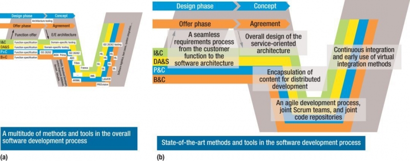

目前,整个E/E开发过程使用了许多不同的方法和工具。通常来说,软件项目中的每个部门都有自己的设计原则、工作流和工具。将来,IT行业设计E/E架构的最先进的方法和工具将消除当前异构的情况,创建一个更加同构的开发环境。图6显示了当前和未来的状态。这一技术进步将提供:
从客户交互到软件架构的无缝需求过程
基于SOA的E/E架构的无缝、完整建模
使用SOA设计原则封装分布式开发的内容
启动敏捷开发流程、联合Scrum团队和共享代码存储库
持续集成和早期使用虚拟集成方法
图6,汽车电子的发展(a)今天和(b)未来。车内和云端架构的无缝设计和文档是关键的成功因素。ADD=架构设计文档,B&C =车身和舒适性,DA&S =驾驶员辅助和安全,HIL =硬件在环,I&C =信息和通信,P&C =动力总成和底盘,SIL =软件在环
