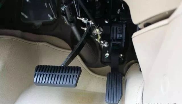

首先,手动挡车型降档一般有两种方法,一种是单纯的减速降档,另一种 就是降档补油。减速降档步骤一般是先踩刹车后等到怠速时踩离合,然后降档继续踩刹车减速松离合,这种插座减速降档其实是很多驾校的标准驾驶方法,一般自己开的话并不推荐,因此就有了老司机们常说的“降档补油”,那这到底是啥意思呢?新手学一下吧。其实,降档补油也很容易理解,就是为了避免或降低降档时车速和发动机转速不符引起的顿挫感。我们知道,降档时档位和变速箱齿轮要同步,尤其是车速慢的时候,就可以通过给油的方式来实现。
在跑高速的时候,知道降档补油这个技巧的话,能在很大程度上提升驾驶舒适性,尤其是平顺性,提高非常明显。比如,如果要超车的话,高速上超车要求车主们做到快稳准,所以一般都是降档超车。而在降档的时候可以补一脚油,然后踩离合,从5档挂到4档的时候再踩一脚油门,之后就可以松离合给油超车了。这样操作下来,由于是补油后挂入的4档,发动机的转速和车速基本匹配,也就不会产生顿挫感了。
要注意的是,降档补油时补的油不能太多,也就是油门不能踩太深,否则会造成车子往前窜,就好比突然被人踹一脚一样,严重影响驾乘体验。当然,如果补油过少的话,车子就会出现顿挫感,同样会给乘客带来不适,尤其是车上坐了容易晕车的乘客的话,感觉会更明显。那么,究竟补多少油合适呢?这个其实也没有固定的说法,只有通过车主自己反复练习。
