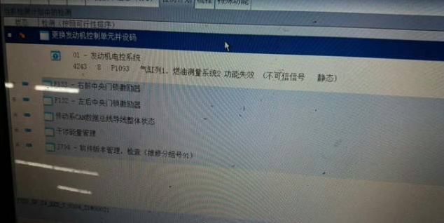

客户回来后我把诊断仪接上重新看一下发动机是否还有故障码,没想到的是又报了一个不同的故障码:气缸列一,燃油测量系统2,功能失效 不可靠信号 静态。如图
怀疑燃油测量系统有问题,哪几个东西会影响喷油呢。怀疑以下几点:
1:高低压燃油压力传感器测量不准确
2:混合气过浓或过稀
3:喷油头工作不良
4:氧传感器工作不良
用诊断仪读数据流燃油高低压均正常,低压4.99bar左右,高压50bar左右并且是刚换上去的,但没换之前没这个故障码就把高低压传感器倒了一下跑一圈后还是这样还报这个故障,接着检查进气端是否有漏气的现象,逐个检查管接口没有发现松动的迹象,废气阀也没漏气的的现象。难道是喷油头堵塞造成的,查看此车维修历史半年前在本店换过一套喷油头,读数据流喷油脉宽也正常,想着从简单的先来就先倒了一个前氧传感器,接着试车,试了两圈后都没有故障码出现,和客户沟通换掉前氧传感器后故障解决。三天后回访开车正常。主要是当时对这个燃油测量系统2造成了迷惑从而走了不少的弯路。
