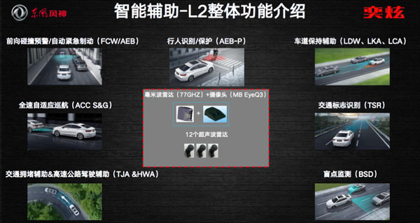

风神奕炫的这套自动驾驶辅助系统,由德国采埃孚提供整体解决方案(对,就是那个靠生产变速箱出名的ZF)。

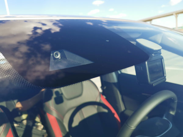

这套系统中,对图像的视觉分析能力,依赖以色列Mobileye公司的Q3芯片实现(单目摄像头由TRW提供),该芯片能针对黑白灰度图进行图像处理,识别出车道线和9种警示类和禁止类的标志。

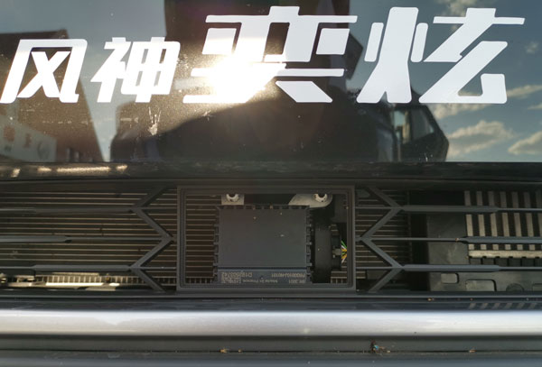

而另一个重要的传感器毫米波雷达,则来自TRW(该公司已经和ZF合并),该雷达可以最远探测180米外的障碍物,并能在最窄26度、最宽60度的范围内,根据车速探测车辆前方的障碍物。
除此之外,奕炫整车还分布了12个超声波雷达,并且核心感器之间可以相互协同,以帮助车辆综合“分析”传感器得到的数据,做出决策控制。

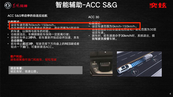

在这些传感器的融合协作下,奕炫可以获得在车辆纵向方向上,从时速0到150km/h范围内的主动控制能力:这包括车辆可以自动跟随前车减速至停止,并在3秒钟内重新启动;以及时速不超过80km/h的AEB功能。
Tips:为了安全起见,驾驶员能设定的最高速度只能达到130km/h,且首次启动车速需要达到30km/h以上。

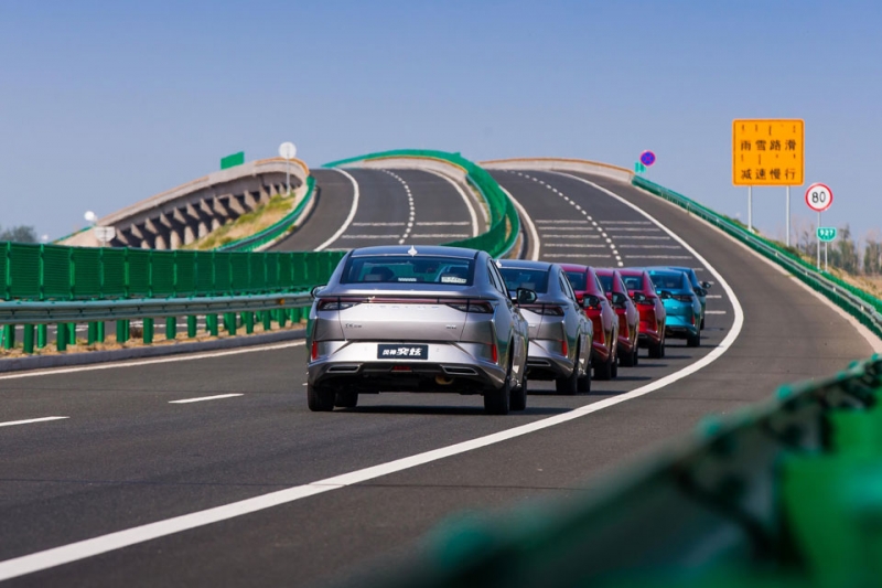

第二条是关于技术本身的,由于眼下的自动驾驶辅助技术,都依靠传感器探测前车的物理位移来辅助自己做控制决策,这就意味着自己相对前车的动态变化,总是有一个迟滞。
此时,以一个开启了自动驾驶辅助功能来进行系统控制的车队为例,假设第一辆车轻轻踩了一脚刹车、这个减速特征在第二辆那里会出现一个迟滞,在第三辆那里会出现一个更大的迟滞。
如果车队足够长且头车的速度并不能恒定保持一个精确值(比如受到横风或者路面起伏的影响),那么这个迟滞被一辆辆车依次放大之后,在最后那辆车里会呈现一个波浪状的速度变化曲线。
这就好像你拿着一个长长的软弹簧,然后上下不断地抖它一样,弹簧下部的位移幅度永远大于你手握的弹簧头部的位移幅度;
而且,如果你的抖动频率正好等于这个弹簧自身的共振频率,那么会有那么一刻,弹簧下部会狠狠地撞到你的手上,整个弹簧会呈最大压缩状,在现实中,这种情况发生概率极低,但当ADAS系统被广泛采用之后,这个概率也不可被忽视。

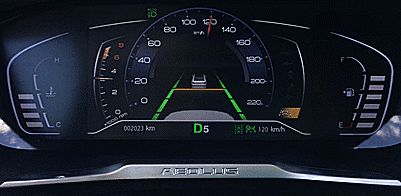

自动驾驶辅助系统开启后,比较正常的驾驶状态

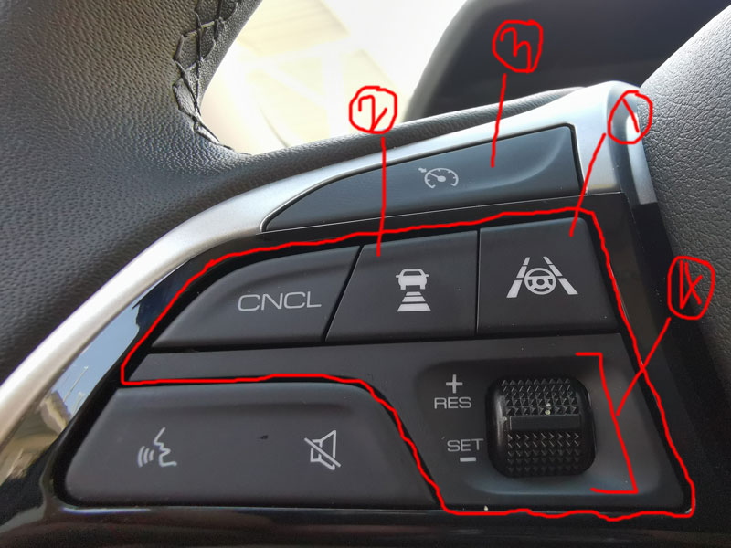

第一个是系统启动的流程必须简洁。
车云菌测试过,这套系统在离开高速公路的服务区,然后开启驾驶辅助系统并达到我理想的工作状态时,一般需要5到10秒的时间,并且还需要我分心去看仪表盘上显示的数字。
首先你需要先通过【按键1】来启动自动驾驶辅助系统,然后通过长按【SET】按键,调整目标车速从实时车速设定到120km/h的标准时速。
此时,就出现了一个矛盾,如果你启动系统的时候车速较低,那么以5km/h为单位进行跳跃,从实时车速设定到120km/h的目标车速,你需要比较长的时间,并且还必须关注仪表盘上那个小小的速度显示;如果,你启动系统的时候车速较高,那么你在维持车速的时候,因为车速较快,分神给系统后带来的风险就更大。
所以,一个好用的驾驶辅助系统,必须尽可能地降低系统的学习难度,同时大大减轻系统启动时的操作步骤,并提高操作的准确性。为此,不妨像驾驶模式一样,给用户设计几个可以自定义的情景模式,以实现功能的“一键启动”。

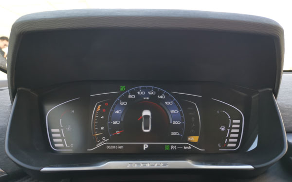

就拿奕炫这套系统来说,其跟车车距的设定,在功能设定界面上可以看到,但是在功能的工作界面上就看不到(上面的动图)。
此外,奕炫的仪表盘对比度不够,在内蒙古的大太阳下,不但仪表盘上会反光,而且整个仪表盘的显示发灰,这就使整个系统的工作界面看起来不太清晰,这也就给系统警告层面留下了隐患。
第三个就是系统对驾驶员的警示和警告,必须清晰且万无一失。

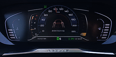

之前说过,奕炫的仪表盘显示对比度不够高,这也就使系统检测到驾驶员没有把手放到方向盘上超过15秒之后,初期提供的仪表盘视觉警示很难被检测到(发生了很多次没看到仪表盘警示的情况)。
经过对比度处理之后的仪表盘显示效果
在视觉警告没有起到效果之后,奕炫的自动驾驶辅助系统会响起警示音,来警告驾驶员接管方向盘。但是,如果驾驶员此时专注于和别人聊天,或者做其它的事,比如听音乐什么的,也很难听到警告音。
不止一次,在副驾驶席上坐的教练提醒我去接管方向盘,此时我才注意到在音乐中夹杂的报警音。所以,在车云菌看来,这套自动驾驶辅助系统给驾驶员提供的信息,如果涉及到驾驶安全的,必须多维度,多强度地顺序提醒,必要时甚至必须通过强刺激:比如座椅震动、内部照明灯闪、关闭音乐甚至提高警告音等方式,去提醒驾驶员。
最重要的是,这套系统工作的时候,一定程度上会“诱导”驾驶员“犯困”,所以在车云菌看来,自动驾驶辅助系统和驾驶员疲劳监控系统必须绑定!否则这套为了安全而设计的系统,倒有可能起了反作用。
