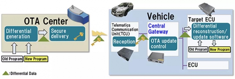

	 汽车 OTA 升级的基本原理 | HITACHI

上面这种频繁的合作和并购动态,其实也反应了整个汽车行业对 OTA 技术的旺盛需求。既渴望拥有却不具备特定领域的 know-how,「花小钱办大事」是最直接的解决办法。但问题又来了,目前绝大多数 OTA 能够做到的还只是将软件升级包发送至车内的 T-Box,而不能实现 ECU 层面的软件升级,譬如对气囊、动力总成、车身控制或安全等功能做出及时更改。之前也提到过了,互联汽车和智能手机有着截然不同的电子架构。要在汽车上实现真正的 OTA(从云端到 ECU),供应商首先要在计算硬件上有很深的知识储备,比如了解车内不同硬件单元的区别。因为如果要与 ECU 进行通讯直连,你得知道它是不是有两个内存库。这样在 OTA 的时候,其中一个内存库可以写入升级包,而另一个内存库则可以存放旧版本的程序。
显然这种双内存的配置十分占用空间。尽管升级数据可以进行压缩,但 OTA 供应商仍需要考虑它要传输升级包的 ECU 是否有足够的片上内存(on-chip memory)。
其次,OTA 供应商还应该熟悉车内的通讯网络拓扑结构。因为不同的 ECU 连接着从 CAN 总线、FlexRay、LIN 到 MOST、以太网等不同的通讯网络,只有对每条线路的特点有清晰的认知才能高效地实现软件升级。

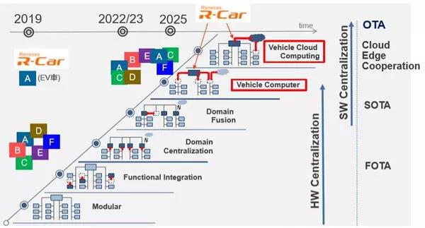

对此,芯片供应商瑞萨认为要实现从 OTA 的第一阶段(对单一 ECU 的升级)进化到能够对整车功能更新,包括一些安全部件的更新。需要从两个方面入手:一是降低车内通讯网络的复杂性;二是简化车内 API 接口同时增加 MCU 对多个系统的集成化控制。
这其实涉及到了从传统燃油平台向智能电动化迈进的过程中,整车电子电气架构随之发生的演化:从分布式逐步向集中式过渡。而全新车用计算平台的引入能够简化车内网络的结构,加速通讯协议的编译过程同时增强各个子版块的安全性。同时位于整个中枢系统的 MCU 应该足够智能,它需要把从以太网获得的数据提前进行压缩,然后再传输给 CAN 总线。
	 MCU 会随着汽车电子电气架构的变化而逐步进化 | 瑞萨
不过目前还没有哪个量产的 MCU 能够胜任这样的工作。瑞萨方面表示,R-CAR Gen 3 是它们目前用于汽车 OTA 的主流产品。但随着汽车功能集成以及中心域控制的能力逐步增强,预计 2023 年会有适配全新电子电气架构的产品问世。

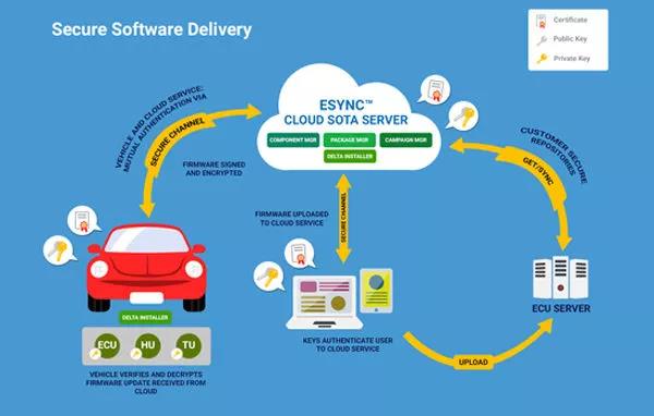

	 Excelfore Esync 解决方案中下发软件升级包的过程 | Excelfore
除了这两种主流的解决方案外,业界知名的公司 Excelfore 还提出了一个「安全内核」的概念,用来保障系统与云端的安全连接及对软件进行升级。而初创公司 Aurora Labs 的方案中包括了「Auto Detect」和「Auto Fix」两项核心技术。前者在 ECU 的后台运行,通过实时监测代码层级的错误来实现对宕机事件的预测。一旦错误被锁定,自动修复功能会将 ECU 软件实时滚回至上一个安全版本。理论上说,是不会出现「宕机」的情况。
