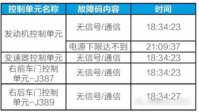

(4)再次查询故障码(表1),“无信号/通信”均发生在18点34分左右,“电源下限达不到”均发生在21点 9分左右,说明先因“无信号/通信”故障导致发动机熄火,最后才出现电量低的情况。
表1 部分故障码
