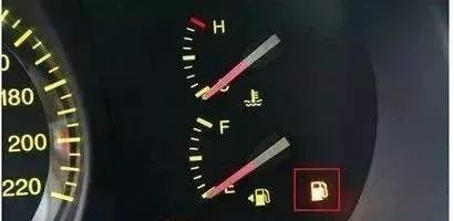

油箱不到底绝对不加油
不用说,这大部分原因是懒!总有一些懒司机,非要等到油灯亮了之后才去寻找加油站。殊不知长此以往,爱车的油泵寿命可能会降低。
因为现在的汽车多为电控喷油,燃油泵都是依靠油箱内的燃油来进行冷却的,如果油位长期过低,就有可能导致油泵过热甚至烧坏油泵。因此车主在平时日常行驶时,多注意油位,不要等到底了才去加油。
