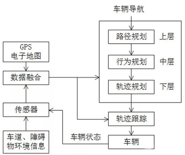

汽车自动驾驶任务可以分为三层,如下图所示,每层执行不同任务,包括上层路径规划、中层行驶行为规划和下层轨迹规划。车辆路径规划问题中还包括路网模型、路径规划算法和交通信息的智能预测这几个关键点,下文主要针对决策层中路径规划算法做简单探讨。
汽车自动驾驶任务执行示意图
