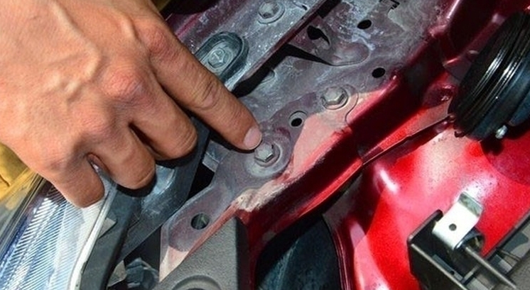

一 般而言,车辆前部撞击明显会比后部追尾造成的危害更大,一旦发生严重撞击,会对发动机等部件造成伤害,而且对于车身骨架也会造成不同程度的影响。对于车辆 前部的撞击,容易伤及的部位包括前保险杠、左右前翼子板、前机器盖子和内部的水箱框架等,因此需要仔细查看这些部分的固定螺丝。
车辆前 部的水箱框架的固定螺丝,在更换水箱或是撞击后修复都是要拆卸更换的车身部件之间的组装除了焊接外,大多数还是用铆钉或是螺丝来固定的。所有的车身固定螺 丝在原车出厂的时候,都是一次性固定牢固的。而且一些关键部位,比如发动机的固定,还需要按照严格的力矩来固定。一旦车辆出现事故,在修理车辆的时候,拧 动螺丝拆卸并更换部件是经常的事。这些固定螺丝一旦被松动或是更换后,基本都会留下痕迹。

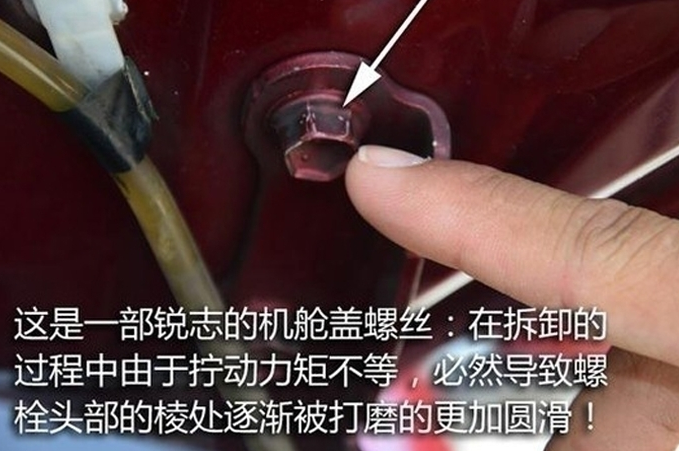

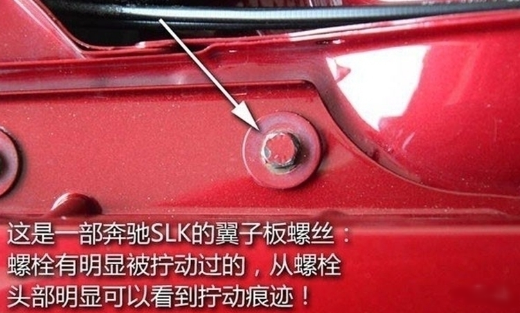

螺丝检查的方法一:看是否有拧动痕迹
我 们可以从上面的图片中可以看到:这部奔驰SLK跑车的翼子板的螺母有明显的拧动痕迹,由于使用套筒或者是扳手进行螺栓拆卸,在拆卸的过程中由于拧动力矩不 等,必然导致螺栓头部的棱处逐渐被打磨的更加圆滑。不过,我也有有见过技师在进行螺栓拆卸时,使用大一号的套筒,用棉布垫在套筒边缘,在进行拧动的时候, 避免将其打磨的圆滑,也点也要值得大家注意的。

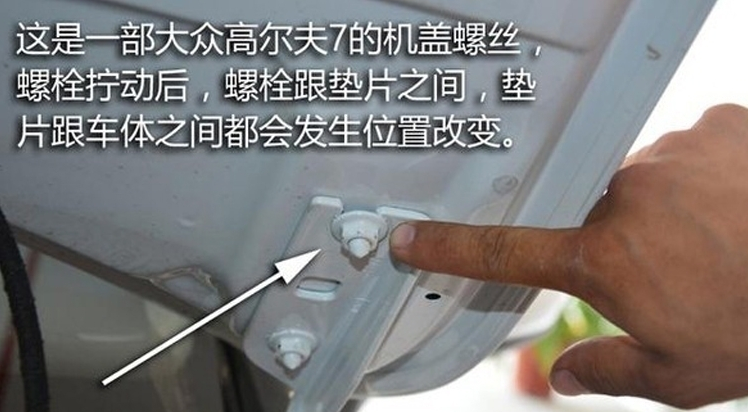

螺丝检查的方法二:判断螺丝是否移位
另 外,我们可以注意到,螺栓下面一般都会有垫片,我们知道一个人用力去拧动一个物体,然后在将其安装完毕,两次力的大小不同,物体跟物体之间的位置关系会发 生改变。这种方法方便判断时间更长久的车辆,螺栓拧动后,螺栓跟垫片之间,垫片跟车体之间都会发生位置改变,通过长时间的风化,会在变动痕迹的周围有明显 的泥沙痕迹。

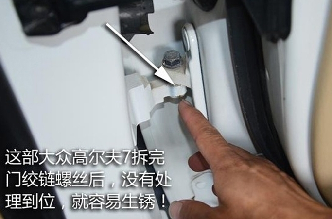

螺丝检查的方法三:检查漆层是否断裂
如 果是一部时间较久的车辆,我们可以通过观察螺栓跟合页,合页跟机盖之间的漆膜并没有被拧动而破坏。上图是被拧动过的螺栓,从螺栓头部明显可以看到拧动痕 迹,那如果我们从螺栓头部看不到拧动痕迹,我们会认为这个螺栓是被拆卸过的吗?答案是肯定的,我们通过观察螺栓跟合页之间漆层跟合页和发动机盖之间的漆层 明显不一致,这证明螺栓被拧动过。
后备箱的固定螺丝,如果车辆发生追尾尤其是两厢车发生追尾,那么拧动螺丝更换配件是常有的事不过也不是说固定螺丝被拧动过,车辆就一定发生过碰撞。
