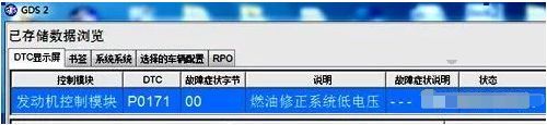

接车后确认发动机故障指示灯点亮,检查发动机有故障码P0171-00 :燃油修正系统低电压( 图1)。
图1 故障码

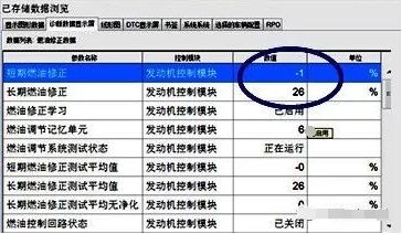

检查发动机燃油修正数据发现“ 长期燃油修正数据为26%”( 图2),根据长期燃油修正数据为26%,说明氧传感器检测的混合汽偏稀正在向加浓趋势调整,那什么原因会导致混合汽偏稀呢?设想导致混合汽偏稀的原因有:

图2 发动机燃油修正数据

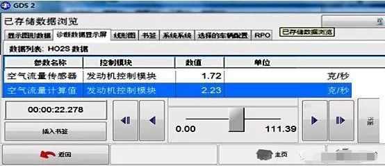

由于此车在其他维修厂查过多次,相信常规测试都已做过,决定先从简单入手,继续查看发动机数据发现怠速时MAF 测得的数据为1.72g/s,而“空气流量计算值为2.23 g/s”( 图3),中间相差约0.5 g/s,发动机模块决定基本喷油量是根据MAF 值1.72g/s 来决定的,而实际进气量2.23 g/s 是由MAP 和进气温度传感器等数据间接测算得出,如果MAF 测量值和发动机模块利用MAP 和进气温度传感器等数据间接测算值都准确,结合上述发动机燃油数据中的长期燃油修正数据为26%,正好吻合,再对比正常车辆发动机进气数据( 图4), MAF 测得的进气量和发动机模块间接计算的进气量一致,那么故障方向就集中在进气方面了。
图3 发动机数据

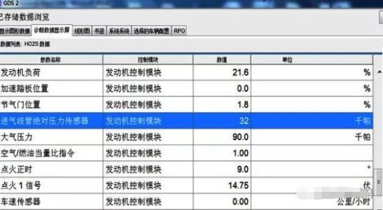

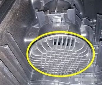

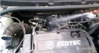

检查未发现发动机有明显漏气声,检查机油尺O 型圈及机油加注口O 型圈,正常,未发现有破损现象,测试炭罐未发现有卡滞现象,将通向炭罐电磁阀的真空管拔下,堵上后发动机进气量数据未变化,排除炭罐电磁阀卡滞或漏气导致此故障,着车时在可疑漏气部位用化清剂喷洒( 图5),未发现发动机转速有变化。初步排除有漏气现象,查看MAF 为副厂配件,尝试更换MAF 无效,怀疑空滤壳体格栅安装不正确导致进气不均,将其拆开检查未发现异常( 图6),。对调节气门并尝试将曲轴箱通风管全部拔下,故障依旧。检查怠速时的进气绝对压力传感器数据为32kPa,正常( 图7)。

图6 空滤壳体格栅
图7 怠速时的进气绝对压力传感器数据

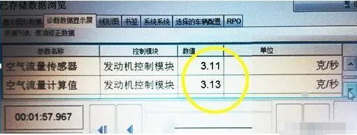

测量发动机模块的电源和搭铁均正常,此故障从数据上分析确定是进气量问题导致,再三考虑认为还是存在漏气现象,决定将进气歧管拆下检查,如果拆下进气歧管检查正常就只能更换发动机电脑了,拆下进气歧管检查歧管垫正常,没有破裂现象,这时发现在进气歧管下方的单向阀外表有些异常且有一条小裂纹,用手指甲一扣便脱落一块,检查此单向阀安装在进气歧管内置的真空储能罐上,此真空储能罐专门为改变进气歧管长度的真空阀提供真空源,更换进气歧管后的真空单向阀后查看发动机数据“空气流量传感器”和“空气流量计算值”数据一致,故障现象消失。
