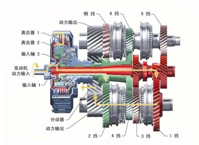

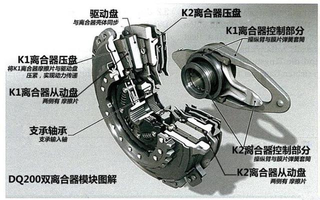

双离合变速器最早应用在赛车上,比如保时捷的PDK,宝马的M-DCT等,而消费者熟知的民用双离合应该是大众的DSG了,当然也正是DSG给人们留下了深刻的印象。目前大众DSG已经日趋完善,算是双离合变速器中优秀的代表了。正是如此,我们才对双离合变速器充满了好奇。
双离合变速器可以理解成或归为AMT(机械式自动变速器)的一种,尤其是干湿双离合变速器更为贴切。你可以理解成它是由两套手动变速箱器的组成,两个离合器分别控制两套齿轮与发动机的连接与断开,当你挂入1-2挡之后,另一套系统已经准备好随时挂入3-4挡了……以此类推,两套系统协同工作,在换挡时减少了动力中断,提高了换挡速度,在一定程度上减少了燃油经济性。
