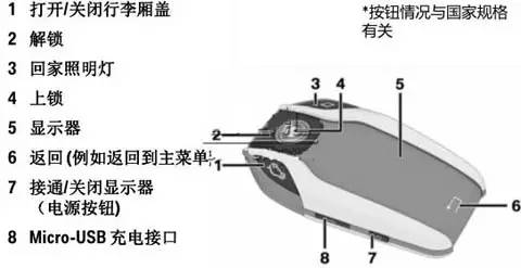

液晶钥匙按键图解:

2、对液晶钥匙进行软复位,具体做法是:按住上图的【7】按键20秒以上,然后再尝试钥匙的各功能是否恢复。
3、对液晶钥匙进行硬件复位,具体做法是:同时按住上图的【2】和【4】按键8秒以上,然后再尝试钥匙的各功能是否恢复。
