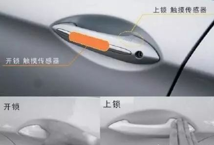

先来了解下宝马的便捷登车功能:
便捷登车功能是指无钥匙进行便捷开锁和便捷闭锁的一项功能,具有这项功能的车辆,只要驾驶者身上带有遥控器,不用主动操作遥控器,用手轻轻拉动门把手或者按一下门把手有特殊标志的传感器位置,就可以实现便捷的车辆开锁和闭锁。
当我们用手拉动车外侧门把手的时候,车辆通过霍尔传感器发出脉冲信号,车门把手上的电子装置会分析信号,并且向便捷登车系统发出信号,检测钥匙是不是“合法”,这时便捷登车系统通过室外天线发送低频特定信号,遥控器接收由便捷登车系统发出的信号。当信号匹配被接受时,启动双向通信。此时通过后窗的接收天线、天线放大器以及便捷登车的LIN线系统,让CAS模块发送或者接受信息。如果遥控器通过验证,CAS模块就会通过K-CAN对接线盒电子装置发送开锁命令。
