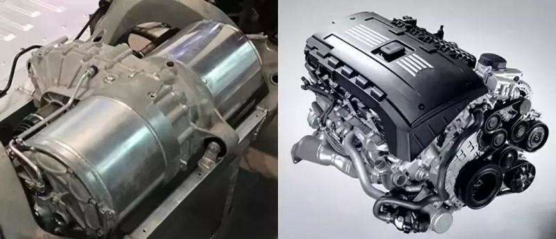

关键在于它的心脏!
一个是电机,一个是发动机!

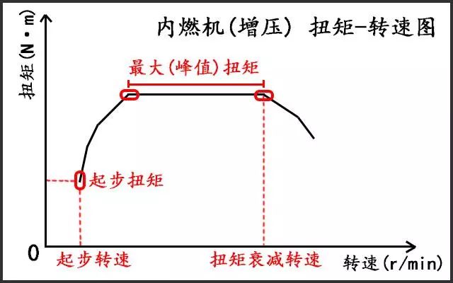

——内燃机——
先看看
内燃机的工作特性:
今天我们研究加速度,直接看扭矩!
内燃机起步时为0,随着转速的提高,扭矩变大增大。一般增压发动机,在差不多2000-3000(r/min)之间才打到峰值扭矩。
所有前期加速慢,逐渐加快,在减缓下来!

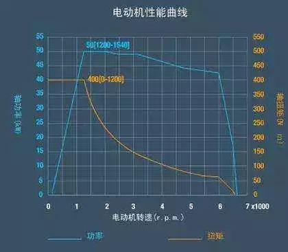

——电动机——
再看看
电动机工作特性:
我们会惊讶的发现,电动车起步就是峰值扭矩,起步劲儿最大,加速最快!
等转速上去之后,扭矩也就下来了!
最后总结一句:电动车,起步时谁也追不上,上高速谁也追不上!
