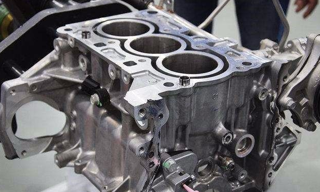

其实,我们现在大多数的发动机都是全铝材质的,但还有一部分是铸铁发动机,这两种材质的到底哪个好呢?咱们从不同角度来给大家分析一下。
首先,从材质上说,其实全铝发动机的缸体和缸盖为全铝,而铸铁发动机的话,缸体肯定是铸铁的,但有一部分的缸盖也会采用全铝材质,目的就是为了降低发动机的重量,而且也不影响发动机性能。因为活塞运动负荷做大的部位是缸体。
另外,这个重量上来看,铸铁发动机更重一些,同样体积的,要比全铝发动机重30%,发动机重意味着油耗就会增加。所以全铝发动机比较轻,油耗经济实惠。
但从强度上看,铸铁发动机的耐高温和耐高压能力要远远强于全铝发动机。全铝发动机还容易在高温下跟水发生化学反应。所以铸铁发动机适合改装,是很多高增压引擎的唯一选择,而全铝发动机就更适合家用。
再有,就是散热性上,全铝发动机冷却性能好,可以减少非正常燃烧的发生概率,同样压缩比,铝缸体比铸铁缸体可以使用更低标号的汽油。
还有体积方面,全铝发动机虽然更轻,但是他的体积更大,占的空间更多,所以更不利于发动机空间布局,所造成的成本也就更高。
最后,就是维修方面。全铝的发动机一旦发生爆缸、拉缸这类问题,就是大问题,维修费用非常昂贵;但铸铁发动机就不一样了,铸铁发动机基本很难出现这样的问题,即使是换镗缸和缸套都是非常容易,而且也花不了多少钱。
