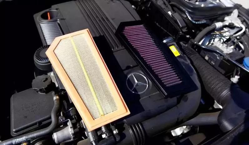

这时候原厂替换式高流量进气空滤,也许就是众多改装车玩家最好的选择,在有效增强进气温度的同时,也能够有效的隔绝细微的粉尘,也无需对原厂的进气管路进行改动,最重要的还能够反复清洗,更不需要担心车辆年审的问题。如果还是要选用冬菇头的话,那么一定要保证好冬菇头放置的位置要远离热源以及进气管路隔热的问题。
