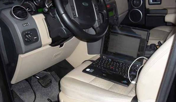

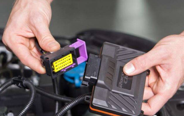

所以,刷ECU就是主要就是通过改变进气量、喷油量、和点火时间这三个保存在电脑中的数据,而调整发动机的动力的。
