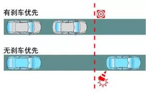

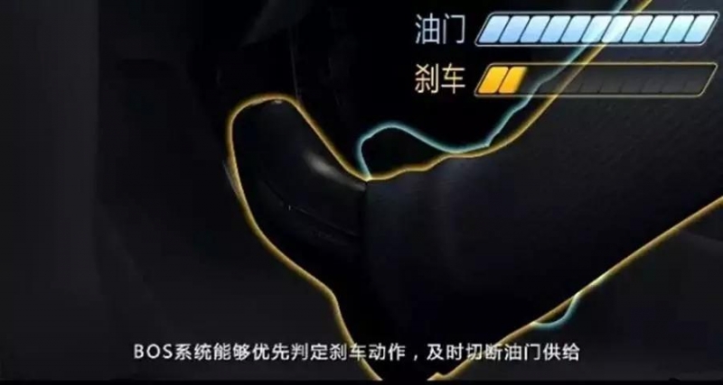

“BOS”系统英文全称为(Brake Override System),它的作用是探测到驾驶员在试图去制动,没有成功时,会自己介入将发动机工作切换到怠速的状态。

触发它的条件:
1.油门要踩到底
2.踩住踏板一点点
3.车速要大于一定值。
刹车系统启动后有,节油门马上缓解到最小的状态,就是怠速状态。
这时候的发动机是在惯性的作用下运行的,这样可以起到一个减速的作用。
变速箱会先升挡再逐步降挡,油门在踩到底后,因为ECU一开始会认为这是要加速。
所以要先降挡,再提升速度,触发BOS后,升挡会到最高档。
就是为了把发动机的驱动力给降下来,再根据车速降低的程度,进行逐步降挡。

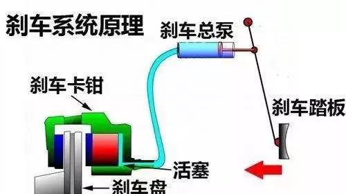

油门在踩到底后,真空管里面的真空就没了,动力刹车系统必须要在真空的情况下才能工作。
如果你踩油门到底,油门回不来了,想再踩一下让它回来,油门已经全部打开了,真空管的真空已经没有了,动力刹车系统也就没用了。
不管在什么情况下,在你踩下刹车踏板后,制动系统就要工作,以前的车,刹车非常依赖发动机,发动机油门在全开下,会失去大部分制动力。

汽车本来就有制动了,为什么还要优先制动?这个优先制动真的这么重要吗?有这个必要吗?
前面已经说了油门踩到底,真空管里就没有真空了,然而刹车系统又必须在真空的条件下才能工作使用。
想再踩一下,让它回来,油门就会全部打开,真空管也没有真空了,遇到危险,刹车就无效了。
想象一辆车没有刹车是多么可怕,跟车太近了,追尾那就全责,赔偿是小事,赔命就彻底人生大结局了。
所以提醒下要准备买日系车的朋友们,在日系阵营里,只有日产车有这个系统,卡罗拉召回汽车回来,就是为了加装一个铁片。
因为它没有BOS系统,从这个角度来看,优先刹车系统有多重要了吧。
这个BOS系统算不上多贵,但是在危机情况下,能挽救你的性命,这也是一个不经意的保障。
