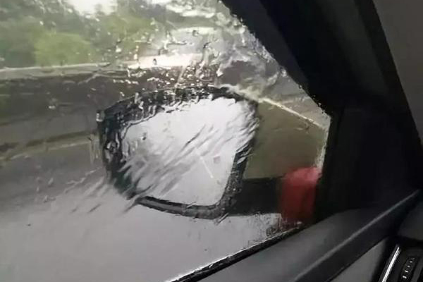

想必多数司机朋友都遇到过下图的问题,极端气象条件下(比如降水、雪等),行车视线难免受到影响,特别是后视镜起雾的情况,着实让行车安全受到了影响;
同时,因车型的不同,传统后视镜固然存在一定的视野盲区,部分路况下后视镜的能力不足,高度依赖驾驶员的驾驶经验,但是,对那些新手驾驶员,难道就毫无办法了吗?
如上图所示,遇到强降雨天气,驾驶员视角的外后视镜画面或成“海天一片”,虽然目前外后视镜加热功能已经普及,但面对实际情况,该装置的效果仍较为有限,且难以做到立竿见影。所以,传统外后视镜是有很大局限性的。

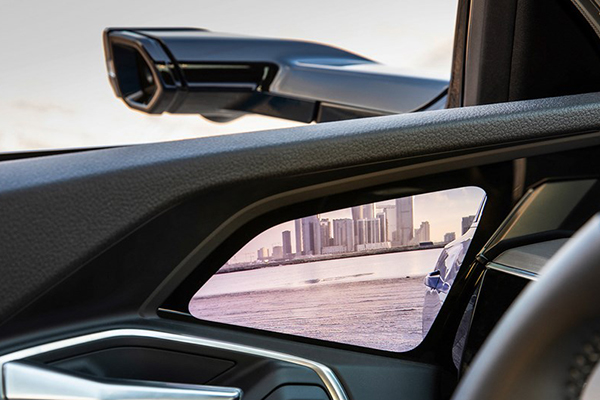

在本田Urban EV概念车,奥迪e-tron和日规版雷克萨斯ES等产品中,我们都可以见到虚拟后视镜的应用。在车云菌看来,推出虚拟后视镜除了能够满足厂家“炫技”的虚荣心外,该技术的潜在价值更值得关注。

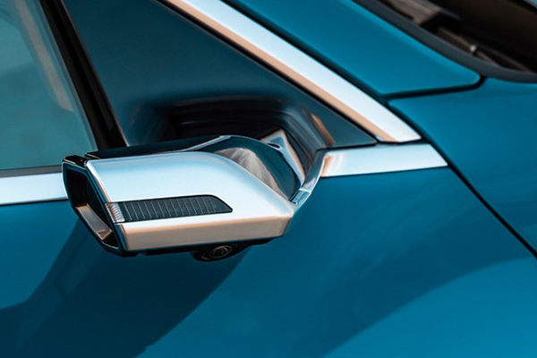

首先,该技术对降低整车风阻立竿见影,以奥迪e-tron车型为例,选装虚拟后视镜可将该车的风阻系数从0.28cd降至0.27cd,更低的风阻和撞风面积还有助于降低风噪,甚至降低能耗;

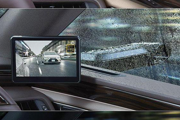

其次,遇到恶劣天气,基于摄像头成像的虚拟后视镜适应能力更强,如上图所示,装备该技术的雷克萨斯ES车型,在雨天行驶中屏幕内的画面依旧清晰,并未出现沾水或起雾等情况。

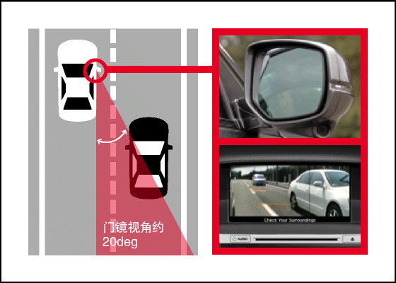

最后,虚拟后视镜最重要的优势在于改善视野盲区,其实本田早已给出较为“初级”的解决方案,该品牌在部分产品中提供的盲区显示系统,可将右侧可视角度从常规后视镜的20度,提升至80度。
在车云菌看来,本田这项配置颇具亮点:一是解决了仅提供声光反馈的“盲区监测”系统,反馈不够直观明显的问题;二是近乎垂直的“合成”可视角度,便于驾驶员衔接图像与肉眼可视区,最大限度的规避了并线、转弯或驶入匝道时,因视线盲区导致剐蹭车辆和行人的情况。

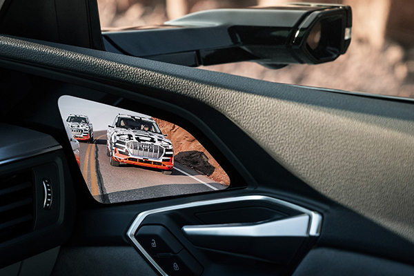

从实现量产的奥迪e-tron和日规版雷克萨斯ES来看,虚拟后视镜外置摄像头与车内显示屏的“位置”似乎有待商榷。
比如外媒曾针对奥迪e-tron车型表示,作为奥迪e-tron虚拟后视镜的组成部分,负责成像的车内显示屏位置偏低,换言之,看“后视镜”时需要将视线平移并下移,而传统后视镜仅需平移即可,这与目前多数驾驶员的习惯有些出入。

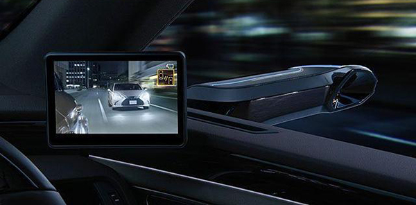

如上图所示,虽然雷克萨斯新ES(日规版)车内显示屏位置与常规后视镜基本在同一水平线上,但显然显示屏与车辆的集成度不够,特别像某宝上自己买的改装货,显然这不是我们希望在雷克萨斯的产品上看到的。

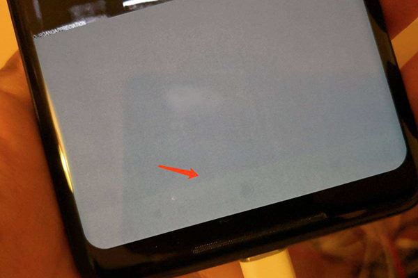

此外,车内显示屏也不能独善其身。据公开资料,奥迪e-tron用于替代常规后视镜的双7英寸显示屏为OLED材质,该材质屏幕也许会遇到耐用性问题。最起码,在采用了OLED屏幕的苹果、三星和华为等品牌手机的用户中,均有概率遇到“烧屏”问题,且目前手机厂商尚未找到最佳的解决方案,相比之下,LCD屏的可靠性更加可观。
