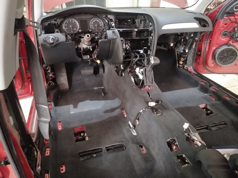

车身的噪音主要是底盘与车身大面积金属震动引起的共鸣,当然还包括车身的连接处处理的不好,也容易产生大的噪音。减低车身噪音可以通过加装减震隔音垫和隔音棉的方法解决,同时还可以减少路面噪音传进到车内。

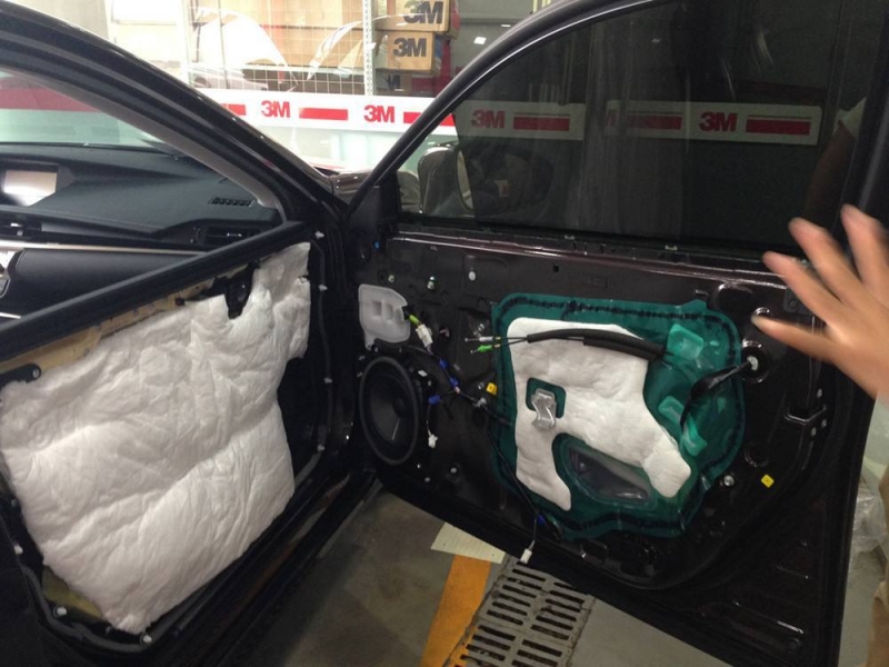

车门对密闭的空间如果存在缝隙的话,也会产生风漏噪音。汽车在高速行驶的中,风压超过车门密封阻力进就会进入车内,产生的风噪,行驶速度越快,噪音也就越大。另外,车体本身就像是一个箱体,而声音本身就有折射和重叠的性质,当声音传入车内时,如没有吸音和隔音材料来吸收和阻隔,噪音就会不断折射和重叠,形成共鸣声。

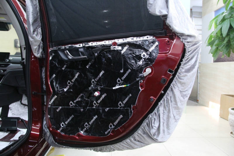

所以,给车门做隔音也是非常重要的。做车门隔音,首先要把四个车门内饰全部拆除,漏出工作表面,贴上一层隔音材料,再加装车门密闭条,这样就能从隔音和密闭性上减低车门的噪音了。

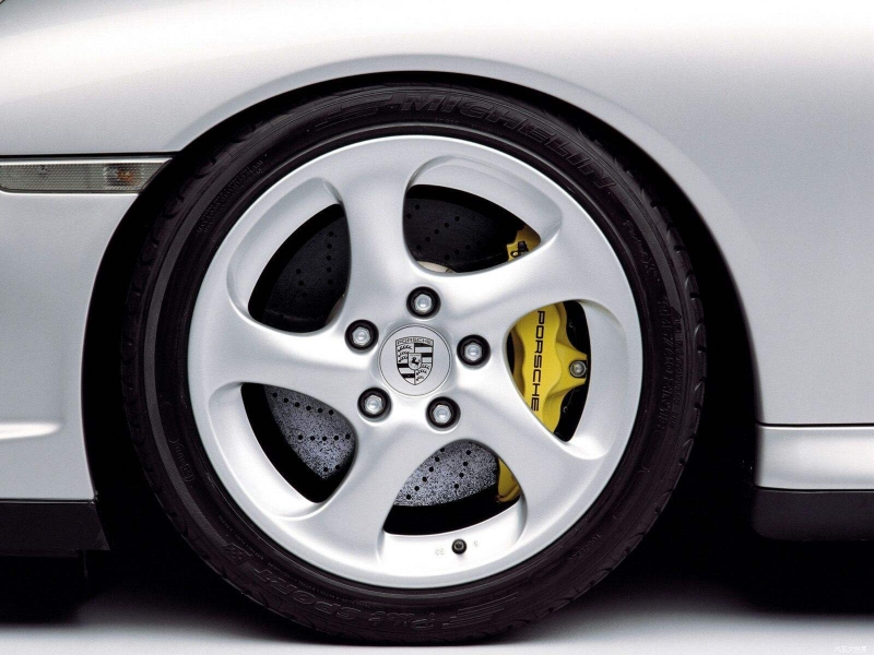

最后要根据预算选择静音效果好的轮胎,来实现降低是轮胎的胎噪,这还要注意胎压不要过高或过低,在对四个前后翼子板内的隔音降噪,可以通过贴止震垫隔音棉做到隔离通过轮胎传导的噪音。做到以上几个主要的噪音音源的专业处理,你的车也可以实现“丝滑般享受”,建议投入产出比要考虑。
