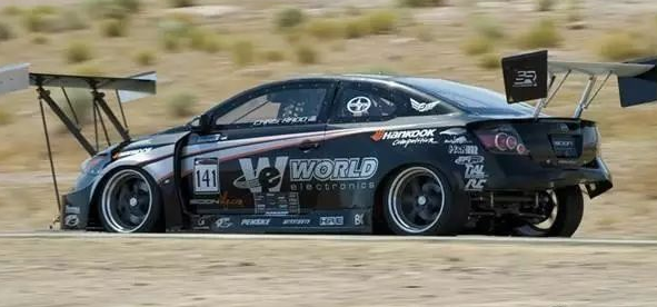

首先,我们第一个会想到的,应该是这个汽车尾翼了,现在咱们很多家用车都会有一个这样装饰用的小尾翼,是固定的。还有一些运动型的车子,也会加装一个大大尾翼,在车子高速行驶的时候,这个尾翼可以引导气流从车顶向上流走,这样会给车子一个反向的向下压的力,轮胎抓地力更强,车子也会在高速下更稳定了。

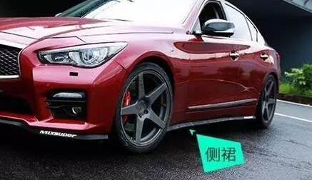

第二,是车子的侧裙,就是我们车身两侧底部那个弯弯的、翘起来的边角。这个侧裙也是个很不错的装饰部件。但不能因为它的装饰作用而忽略了实际作用。那它对风阻有什么作用呢?
主要就是为了降低风阻,因为侧裙可以阻止从车身侧面流过的空气进入车底盘,减小阻力。
那这是个什么原理呢?诶,大家想想,我们的汽车底盘哪怕做工再细致、再工整,其实都是有这种起伏、凸凹的,也不是平整的,所以只要有气流经过底盘,就会对车子带来阻力,甚至是扰乱车身稳定,所以,我们要尽量让更少的气流从底盘流过。侧裙就起了这个作用。
同时,这个侧裙弯弯翘起,气流经过的时候,也会有一个反向向下的压力,也能像尾翼一样,让车身更稳定。

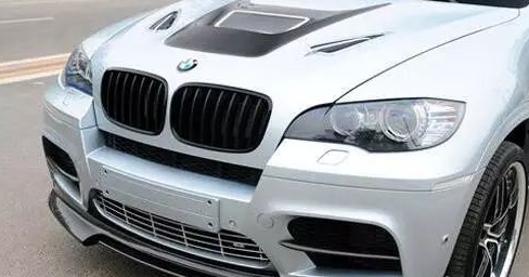

第三个,是车头位置的前保险杠扰流板。它的作用是引导车头底部的空气快速从底盘流过。底盘的不平整对车身稳定的影响是很大的,另外,轮胎周围的空气流动的阻力也很大。这个扰流板一方面让可以把空气向后导流,另外,在雾灯处的通风口还可以把空气引导进入刹车盘,给刹车系统降温散热。

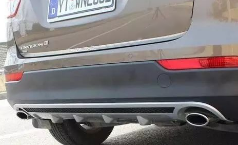

第四个,是汽车后保险杠和尾部扩散器。即使我们车身前面设计多少精妙的扰流装置,可是依然会有气流在经过底盘的时候,会被扰乱,所以,汽车后保险杠和尾部扩散器,都是为了让这些被扰乱的空气,快速的从车尾排除,并且,车尾向上翘起的扰流板,还可以给车底部形成一个低压区,这样给车身向下的压力就会更大,车子也更稳定。
