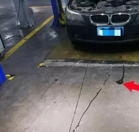

一辆老款5宝马5系,车主说漏油很厉害,每天早上地上都会发现一滩机油,因为工作忙没时间,所以每天都会添加不到半升机油,结果今天发现排气管冒冒烟比往常要大,而且转向助力也没有,打方向非常沉。

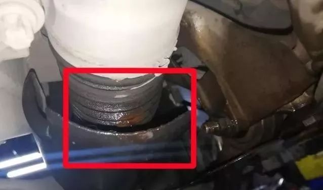

把车开到工位上,地面有大量油迹,举升车辆发现并不是漏机油,而是转向助力油。

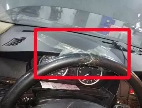

拆卸方向机之前非常重要的一点,固定方向盘。

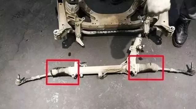

拆卸方向机需要将副车架落下来!!!

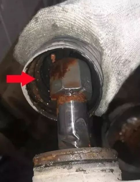

拆除防尘套,里面锈迹斑斑,正常情况下里面没有油迹,而且非常干净。既然生锈了,那么只有一种原因进水了。

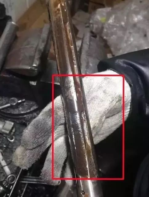

防尘套老化有很多细小裂纹,雨天或者涉水较深都会导致水进入到防尘套内。雨水混合着杂物进入后,附着在丝杠上,丝杠左右移动时将密封圈划伤,导致助力油泄漏。
上图可以看到丝杠磨损很严重,接下来我们将方向机送到专修店去进行拆解维修。

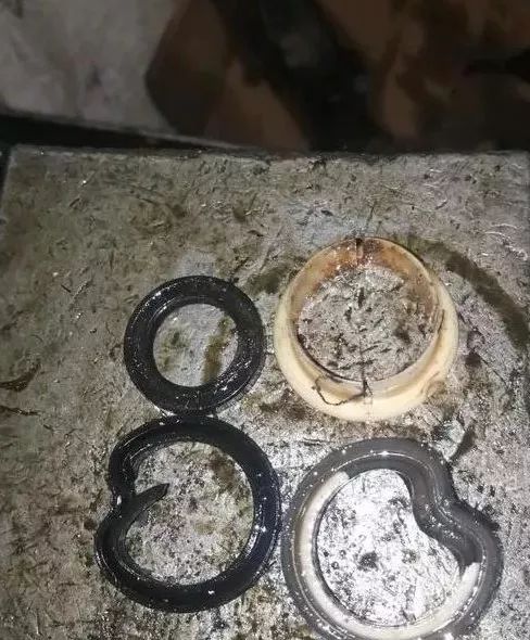

通常需要更换的油封只有两个,下图可以看到油封磨损严重。

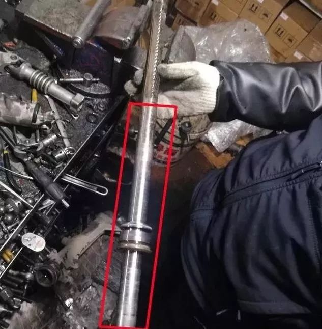

由于该车方向机进水生锈,所以将方向机完全分解,下图是拆卸下来的丝杠,方框中可以看到生锈腐蚀严重。

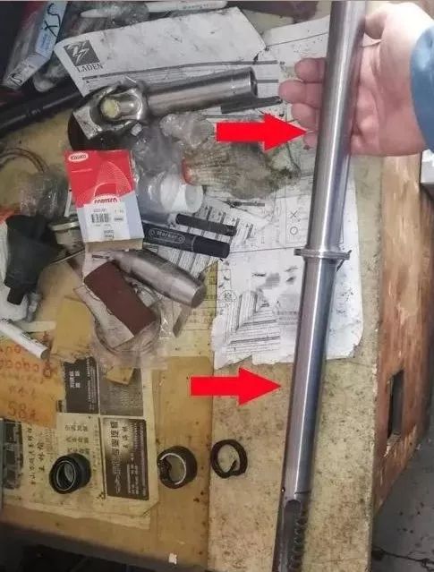

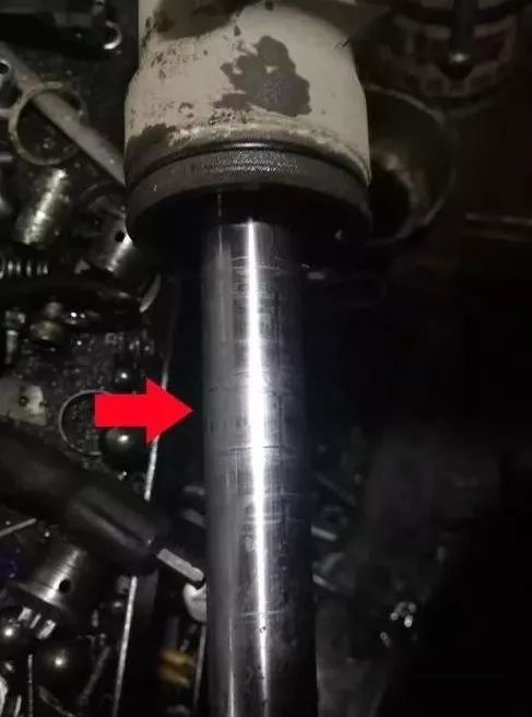

这种情况还能修复吗?当然不可以,不过比较麻烦,需要到机加工的店铺进行磨轴-打磨-抛光。

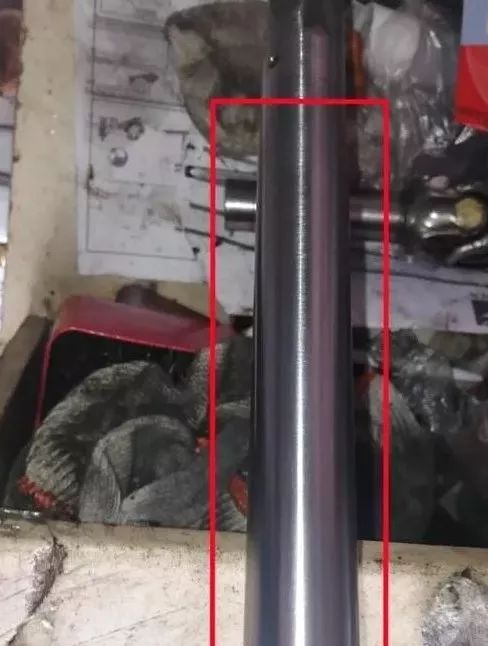

下图是完工后的样子,非常光滑。
因为将生锈腐蚀的地方只靠打磨是无法完全清理掉的,需要切削几丝,这就需要根据丝杠外径重新选择合适内径油封,如果使用原车大修包的油封就可能出现渗油的现象。
上图是加工之前的照片,下图是加工后的照片,对比非常明显吧。
