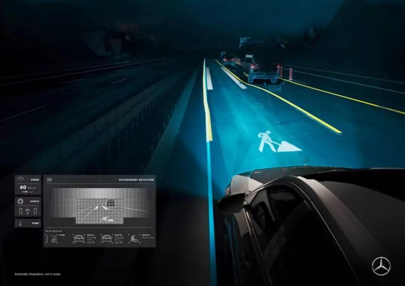

在防眩光这样的基础功能之上,具有高分辨率的灯光正在带来辅助驾驶的新功能。例如,在车辆通过施工路段的情况下的车宽显示功能,可以告知驾驶员前方车辆的宽度尺寸。车灯会在地面显示两条相当于车辆宽度的光线,帮助驾驶员评估驾驶路线和通过能力。
车灯带来的车宽显示功能
如果驾驶员自己的车道出现意外风险,也会在道路上的显示光学警告(箭头)。例如在夜间的冰雪路面,刹车距离不足或超速的情况下,警告也将直接投射在车辆前方。
车灯可以投射各种提醒驾驶员的标志
在驾驶员视线附近进行投射的目的是有效地警告驾驶员,这样不会因为提醒在别处而分心,在夜间交通测试人员真实的测试过程中,它相比抬头显示的相同警告信息能够更明显被感知。
实际上,这些功能均为车辆传感器根据驾驶情况进行分析后自动激活。

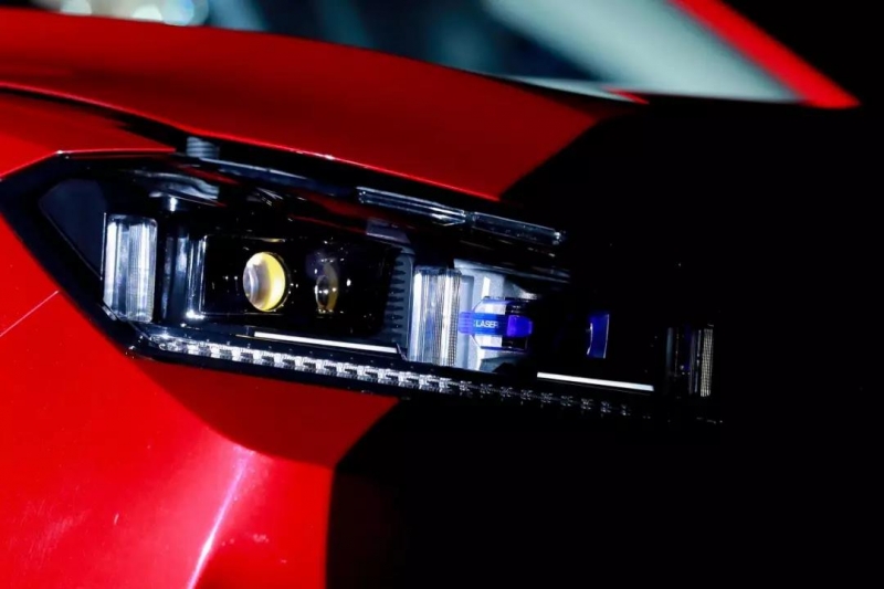

而最近,国内汽车品牌 WEY 也在推出这样一款智能像素大灯,这也是全球首个普及、国内首个搭载的灯光技术。它可编程,具备百万级像素,通过顶级、豪华灯光技术提高夜间行车安全。在辅助驾驶功能和人机交互功能上 WEY 尝试了更多功能,例如虚拟仪表盘、限速标志识别及投影、动态斑马线等功能。
WEY 智能像素大灯
「高性价比」是这款大灯系统的重要特点之一。在元器件选型以及方案设计方面,WEY 提高了整体光学效率和识别算法精准度,在保证整灯光学性能的同时大幅降低了产品成本,使大批量准备生产产品成为可能。在降低产品成本的同时,仍保留了该款大灯系统的性能与竞争力。

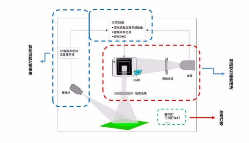

同时,智能像素大灯也是 WEY 对车路协同技术的最新理解。它基于德州仪器革新的高分辨率 DLP 技术,提供超过 100 万个可寻址的照明像素点,同时在传感器和算法层面进行了大量技术革新,可以结合复杂路面环境,以及对道路上行人、车辆等物体的识别进行智能化运算,进而对光路进行编程和精确到像素级别的控制。
像素式智能前照灯系统框架图
