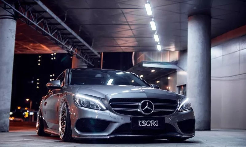

喜欢玩改装避震系统的发烧友,空气避震是话题里面最贵的一款。
这是可以控制车身高度高低的配置,随时变成低趴车,也能变成正常的高度。
