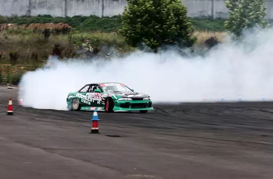

要说开车最帅的时刻就是当你拉手刹来个漂移,漂移似乎成了一个耍帅的代名词。
漂移这个概念,很多人是通过一些电影漫画游戏认识的,比如头文字D的电影和漫画,游戏里的极品飞车。
因为车子过弯漂移的姿态非常拉风,很多人对此非常感兴趣,那连续的发夹弯,在进弯之前,要把车子大角度横过来,靠惯性以最短的距离过弯。
伴随着轮胎冒出的白烟,刺耳的摩擦声,这种场面简直不要太帅了,副驾驶要是还有一个漂亮的妹纸,那更是每个男生的梦想。

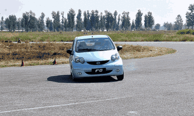

想要玩漂移,不仅要求一定的驾驶技术,懂得漂移的原理,还要对车辆进行一定的改装,不改装的家用车,其实也能漂移。
但是不能达到你想要的漂移,而且也非常伤车。

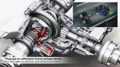

1.LSD(限滑差速器)绝对不能忽视
先说一下普通差速器在做漂移时会有什么表现?
普通差速器的特点是当一侧的轮胎在空转时,会让轮胎继续转动,另一侧的轮胎受到的动力就很弱。
如果快速进入一个左弯道,右侧的轮胎所承受的车身重量和离心力,会造成左侧轮胎抬起来。
如果你还继续加油的话,原厂的差速器会给更多的动力到左侧的轮胎,速度就会下降。
LSD和普通差速器的表现是完全不同的,它会把动力调整到右侧轮胎,这样会在过弯时提高速度。
所以我们在有LSD后,可以在过弯时,更早的给油,还能给很深的油门。不仅可以保持完美的姿态,还能得到更快的过弯速度。
你想玩场地赛,用切线走法,想追求大角度的漂移姿态,必须要改装LSD,这可是提升操控性和动力性的装备。
LSD选择哪种?
LSD的选择也有很多种不同。
LSD基本会碰到1way、1.5way、2way。
1way LSD
它只能在给油时运作,如果一松开油门。没有给油,发动机的转速回落,就和普通差速器一样了。
这种LSD一般是安装在前置后驱的车型,主要是为了提升竞速,这一类LSD,是为了照顾还需要日常驾驶需求的漂移玩家。
1.5way LSD
主要用在FF和4WD车型比较多,因为有时会遇到需要收油门的弯角,如果还是1way就会没有任何效果。
2wayLSD可以弥补速度不高容易导致出现转向的不足,1.5way其实是处在1和2之间,松开油门时,作用不会太强,可以让汽车走比较理想的走线来过弯角。
2way LSD
它是可以做出非常完美的漂移姿态,不管你是给油还是松油门,都会在运作。
但是它同时也有一个非常困难的地方,就是你正常驾驶,安装日常的驾驶路线入弯,不是漂移哦,是正常的打方向盘转弯。
你会发现非常难控制,所以2way LSD在日常驾驶就是一场噩梦。
提醒:
有些车友比较省啊,为了达到2way LS限滑的效果,就把原厂的差速器给焊死,这是非常危险的,差速器会失去运动范围。
LSD的专用油同样也是一个易耗品,要经常更换,不然怎么能保证良好的工作状态。

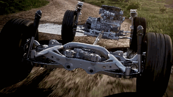

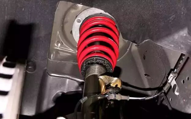

3.悬挂需要配合避震器
悬挂对于漂移是至关重要的,它是一个整体大方向,如果你的悬挂太软的话,在做漂移时,会有大幅度的侧倾,车身的反应也会很慢,根本做不出长距离的漂移。
你只能更换硬度更强的避震器来溺补这个缺点。
你要更换绞牙避震器就免不了调试,很多人认为漂移是靠后轮外甩来完成的,就把避震器调得非常硬。
这么做其实也不对,不管什么车型,车子的大部分重量都在前半段,只要你能保持稳定的路线,前段比后端硬一点才可以让汽车的平衡性更好一点。
4.强化车架
漂移是比较极端的驾驶方式,对车架也是一种考验,车架肯定会有疲劳性损伤,经常漂移的车。
必须要做各个部位加焊各种拉来增强车架的刚性,不仅是为了安全。

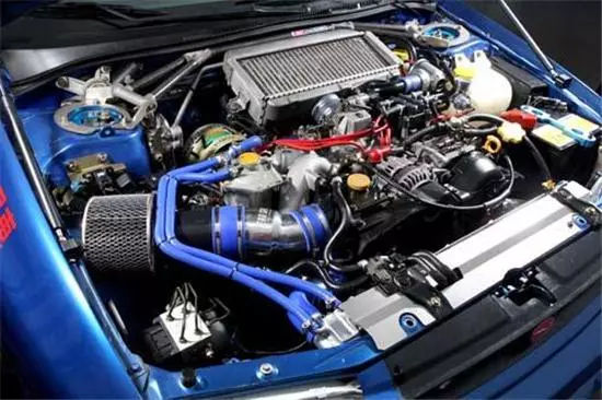

5.改装发动机提升动力的输出
大马力也是漂移的一个比较重要的部分,动力的输出同样非常关键,扩缸加涡轮等可以提升发动机动力的改装设计也都会有、
配合锻造活塞、锻造曲轴、锻造连杆等,把马力和扭进行大幅度提升,这样就能把车身给横过来,而且非常容易,还能继续保持前进的姿态。
这需要保证高转速持续的稳定性,才能达得到。

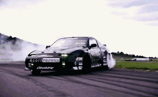

6.更换轮胎,抓地力的选择
漂移需要考虑抓地力,别小看轮胎,别以为漂移这么大的惯性,就没轮胎什么事了。
漂移是滑来滑去,很多人当然会选择抓地力更小的轮胎,来减轻漂移的难度。
还有专门的漂移胎,这些漂移胎大部分都是半热熔,这是为了保证车子的操控性。
还有未来营造出更加震撼的拉烟效果,还设计抓地力更强的轮胎,特别是彩烟轮胎,那种视觉效果非常震撼。
7.改装冷却系统
漂移是比较剧烈的运动,需要保持低档位高转速的状态来进行。
因为转向角度的改变,前脸没有办法正面迎风来获得很好的冷却效果,容易引起涡轮的高温,必须加大中冷器和外挂油冷。

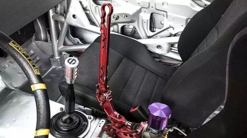

8.手刹的改装
高速漂移需要拉手刹,这个操作是漂移里面最帅的,专业的漂移车会对手刹进行改进,就是取消锁止的按钮设定。
当你拉完手刹后,就会自动回弹到原来的状态,这是非常方便的,这就是竞技车与家用车最大的不同。
