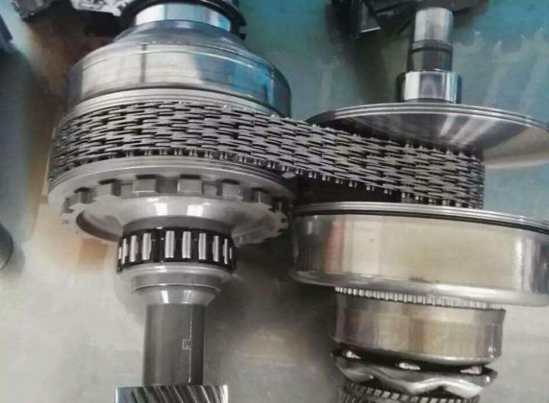

手动挡车子操作不好,换挡容易出现顿挫,很正常,是因为转速不匹配导致的。自动挡更多的是行车电脑控制,顿挫感会比手动挡少很多,尤其是CVT无极变速箱的结构,就像是没有台阶的斜面“楼梯”,就更不容易发生换挡顿挫了。
但是原理归原理,可是咱们买的CVT自动挡车的朋友们经常会遇到车子顿挫的情况,不是无极变速吗?为什么也会发生顿挫呢?有这几种情况,跟大家聊一下。

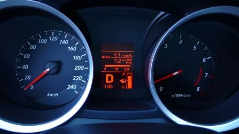

这是低速时候的顿挫,还有一种高速时候的顿挫。大概时速在60km/h~80km/h的区间的时候收油的瞬间也会出现顿挫,这种顿挫像是被人在后面拉了一下。这是因为,突然收油后,发动机会停止喷油,但是发动机仍然在转动,那这种转动就是车子的惯性来带动的,也就是,发动机的反制动。
如果在发生顿挫的时候观察一下仪表盘的瞬时油耗,会看到油耗为0。发动机本来一直在输出动力,可油门一松,发动机不喷油了,突然没动力了,那汽车还得继续跑,发动机的就会带来这种反制动力,这一瞬间就会发生顿挫。CVT变速箱这样的设计,也是为什么会比其他AT变速箱要相对省油的一个原因。
