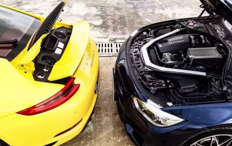

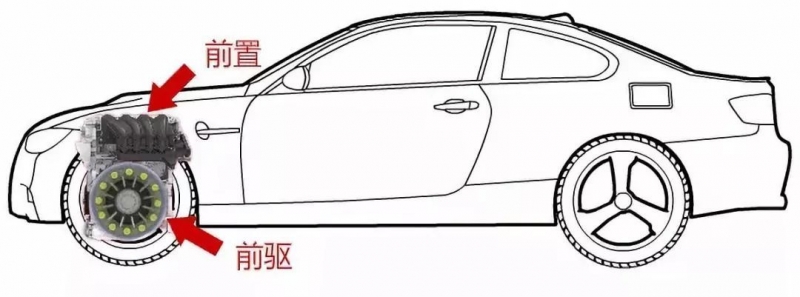

前驱车顾名思义就是靠前轮驱动的车型,这类车型通常发动机都是横向安装的,并且和变速箱一同安装在车辆前部,是发动机只驱动一对前轮的动力分配方式。
后驱车则是指后轮驱动的车型,其发动机的动力只驱动后轮的动力分配方式,通常市面上的后驱车为前置后驱的驱动形式。

1、前驱车优缺点
前驱车发动机就在前轮上方,不需要传动轴、后驱动轴和后齿轮箱传动系统,其变速器和差速器被装配在一个壳体中,组件少而且集中,驾驶室内空间更为宽敞;并且由于动力传递直接减少了损耗,运转效率更高,燃油经济性也随之提高;发动机等总成的前置,增加了前轴的负荷,提高了轿车高速行驶时的操纵稳定性和制动时的方向稳定性;另外,其重量轻、造价还低,最直接的好处就是经济实惠。
不过,由于驱动系统等主要部件都集中在车辆前部,头重脚轻,后轮很容易失去抓地力,尤其是在湿滑的路面上;由于前轮同时承担了转向和驱动的功能,因此先天具有转向不足的问题,高速过弯转向不足尤为明显;前驱车前轮既要负责驱动又要负责转向,并且由于车辆前部配重较大,前轮的磨损更严重,加速或制动时对前桥的负担过重,抬头和点头现象更明显,影响乘坐的舒适性。

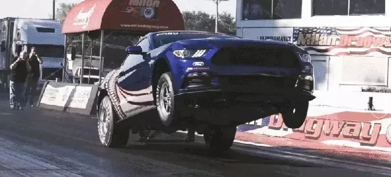

这一点大家可以想象一下这种比较极端的情况,比如0-100km/h弹射起步时,车身重心后移,前轮抓地力不足,因此前驱车更容易出现加速打滑,而后驱车则正好相反,车辆更容易快速获得驱动力。

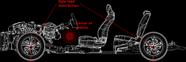

▼急加速时,车辆重心后移

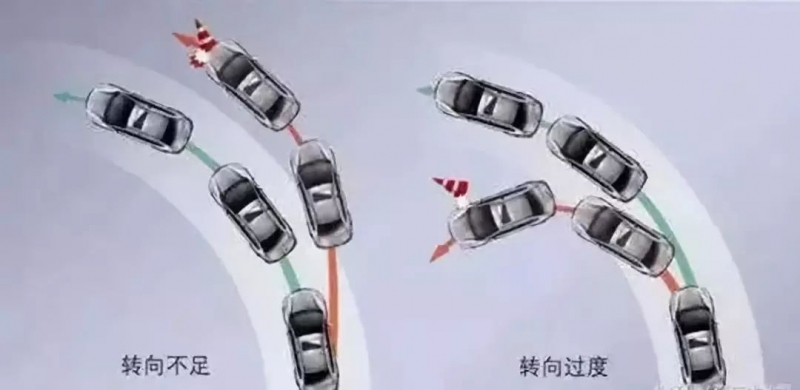

2、过弯:各有不足
快速过弯时,前驱车由于车头位置更重,容易出现“推头”现象,也就是传说中的转向不足。

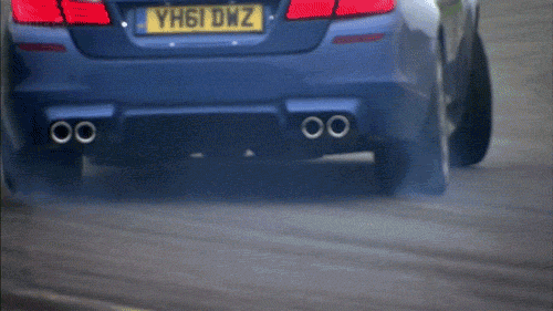

而后驱车容易出现“甩尾”现象,也就是转向过度,或者说“漂移”你会更亲切。所以能玩漂移的都是后驱车,当然,掌握好角度和力度非常重要。
但是问题又来了,我们普通人开车,有几个会在过弯的时候达到“推头”或“甩尾”的速度呢?再者,现在快成为标配的ESP,在很大程度上是改善“推头”或“甩尾”现象的。

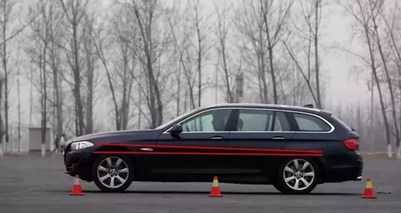

5、日常驾驶:后驱优胜
由于后驱车型可以将车重更均匀的分配于前后轮,所以车辆重心相比前驱车更靠近中间位置,像宝马很多车型都能做到前后重量比例50:50,所以在日常驾驶过程中,稳定性与操控性更好。
