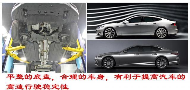

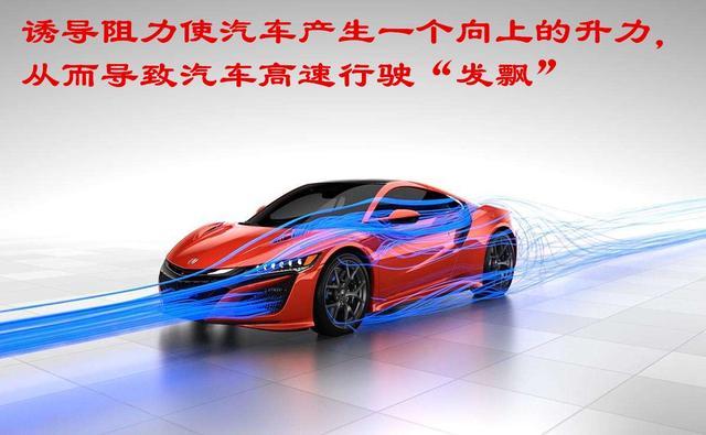

首先来看看汽车的空气动力学对汽车高速行驶稳定性的影响。大家都知道,汽车在高速行驶时,受到的主要阻力就是空气阻力,并且车速越高,空气阻力对汽车的影响越大。空气从汽车车身通过时,会分成两部分,一部分向上从车顶流过,一部分从车底流过,由于从车顶流过的空气流速大于从车底流过的空气流速,根据流体力学的原理,流速越大压力越小,所以此时的汽车就会产生一个向上的升力,与飞机起飞的原理是一样的。这个升力学名是“诱导阻力”,并且车速越高,诱导阻力越大,汽车上升的趋势越明显。很显然,这个诱导阻力会使汽车与地面之间的附着力下降,方向变得很轻浮,当它升高到一定程度时,汽车就会感觉“发飘”,操控性变得变差。
所以,降低诱导阻力是提高汽车高速行驶稳定性的直接而有效的方法。要想让这个力变小,基本原则就是增大汽车下部空气的流速同时减小汽车顶部空气的流速。常见的做法是在汽车底部安装护板和导流板,让汽车的底部变得非常平坦,并且让空气按照预定的方向流动;同时在车尾部设计空气扩散器,让空气更快的流过车底。另外还可以在汽车上部安装扰流板,这样就会让空气在流经汽车车身时对汽车施加一个向下的压力,这个压力越大车辆行驶越“稳”,车辆高速稳定性越好。所以,很多车型为了追求良好的高速行驶稳定性,底盘都包裹的非常严实,身设计也比较奇怪,有一些空气流通的孔洞和扰流板,主要的目的就是利用空气的压力,增加汽车高速行驶时的附着力,把汽车牢的“按”在地面上。
