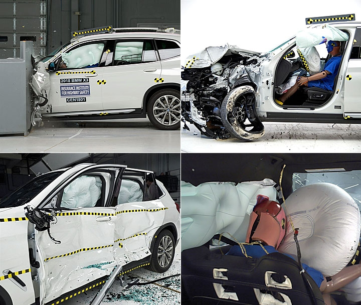

非撞击侧气囊的设计,则是是为了降低车祸时,对非撞击侧乘客的头部及身体其他部位的伤害,在事故发生时,气囊会从车内的中央启动,防止碰撞后的回弹。ZF 表示,Euro NCAP 在 2020 年时将导入新测试手法,这项技术将可以帮助车辆达到新的 5 星标准。
ZF 表示,Euro NCAP 在 2020 年时将导入新测试手法,非撞击侧气囊技术将可以帮助车辆达到新的 5 星标准。图为 BMW X3 接受 IIHS 撞击测试。
