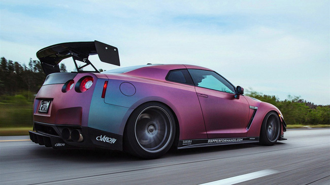

看过F1比赛伙伴们,相信除了那惊人的速度留给人深刻的印象外,剩下的应该就是那炫酷的车身形状了。F1赛车上面应用了大量的空气动力学设计,使得它可以有极小的风阻和巨大的抓地力。日常使用的汽车上,其实也有很多优化空气动力学方面的套件,我们一起来看看:
1. 尾翼
尾翼比较科学的叫法为“扰流器”“扰流板”或 “扰流翼”。尾翼与飞机机翼所起的作用刚好相反,机翼提供的是升力,而尾翼在汽车高速行驶时产生下压力。来增强后轮的抓地力,保证车辆高速行驶时的稳定性。而一般在城市道路车速较低时,尾翼所起的作用并不大,并且会带来一定的阻力,当车速达到120 km/h时尾翼的优势才会凸显出来。这也就是一些跑车在速度到一定值时,尾翼会自动弹出,而车速下降后又会自动缩回去。比如保时捷911。
还有就是现在比较流行的鸭尾式尾翼了,虽然看起来很小,但它所起的作用却很大。低速行驶时不会因为增加阻力提升油耗,高速时又可以提升稳定性。
