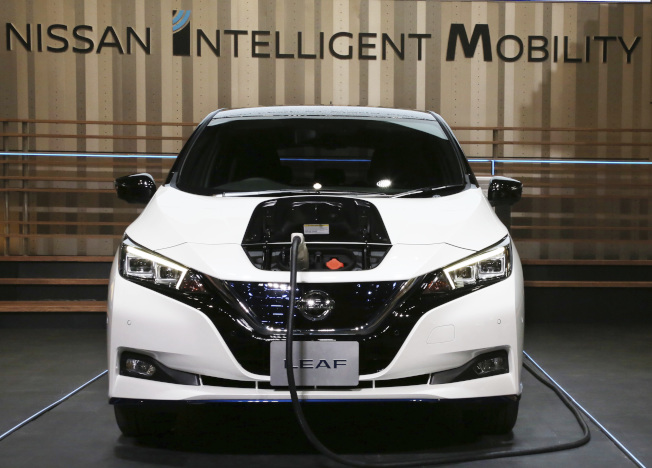

日产的Leaf也一样接受检测,电池用量同受气温影响。
