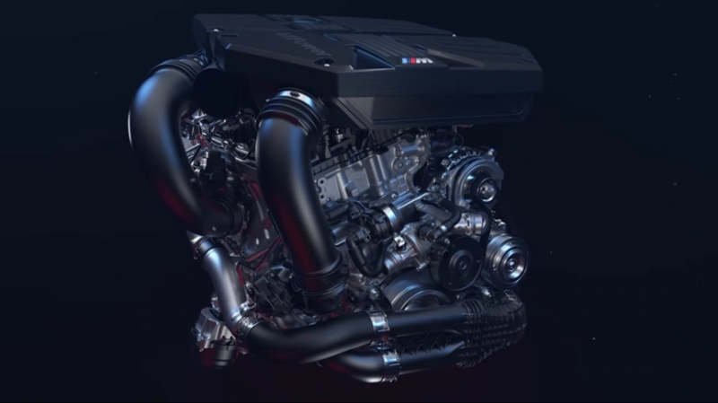

了解宝马S58B30发动机

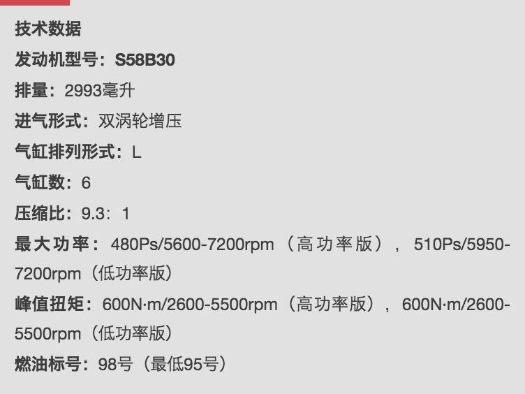

宝马S58B30发动机将推出高低功率两个版本,低功率版应用在新一代X3 M和X4 M车型之上,最大功率480马力/5600-7200转每分钟,峰值扭矩600牛·米/2600-5500转每分钟。高功率版应用在新一代X3 M和X4 M雷霆版车型之上,最大功率510马力/5950-7200转每分钟,峰值扭矩600牛·米/2600-5500转每分钟。
与B58B30发动机相比,宝马S58B30发动机气缸的内径略大、行程更短。虽然84.0x90.0毫米的气缸规格较前者(82.0x94.6毫米)在容积上下降了5毫升,压缩比也由11.1:1变化为9.3:1,但是S58B30发动机的动力却拥有了质的飞跃,且将红线推迟200转每分钟至7200转每分钟。

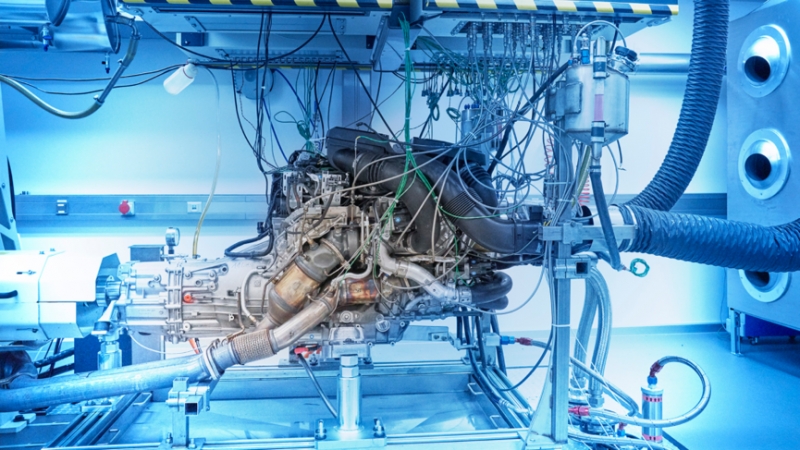

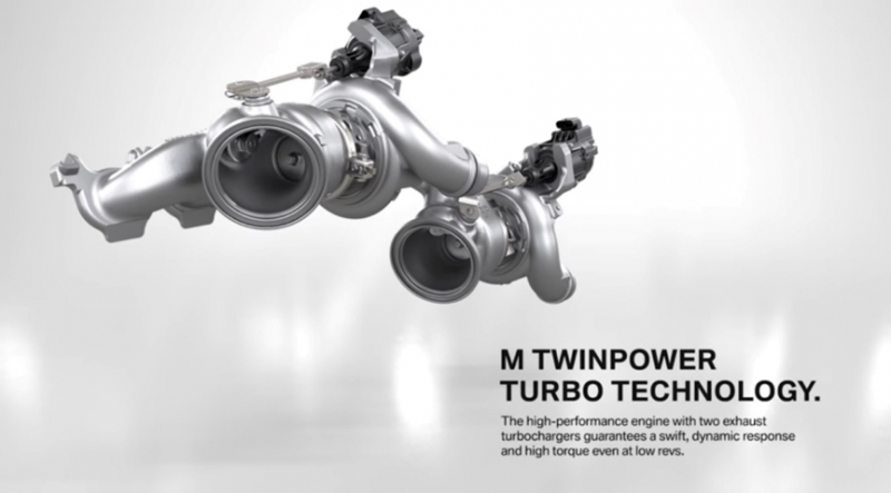

■双涡轮增压系统
这台发动机虽然是直列6缸结构,但是宝马M部门仍为其设计了一套双涡轮增压系统。两个涡轮增压器采用并联布局,每个涡轮机与三个气缸的排气歧管相连,利用三个气缸产生的废气推动涡轮增压对进气进行增压。另外,因为这种结构使排气歧管被分为独立两组,将不同气缸排气的交汇点大大推迟,有利于降低振动。

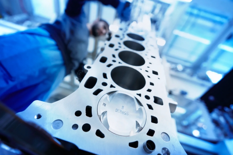

■铁离子热喷镀缸壁
从宣传画面中可以看到,宝马S58B30发动机依旧不具备传统的气缸套,显然是延续了B58平台的铁离子热喷镀技术。这项技术是通过电弧喷涂方式在气缸壁表面制造涂层,拥有比“外挂式”气缸套更好的耐磨性和热传导性,而且还避免了单独制造缸套模具的开发成本。

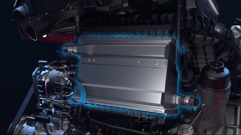

■水冷式中冷器
宝马S58B30发动机采用了更加紧凑的水冷式中冷器为增压后的新鲜空气降温,位置从B58B30发动机的顶端移至了侧面。这种结构相比风冷式中冷器,可以大幅缩减进气道长度,提升动力响应速度。

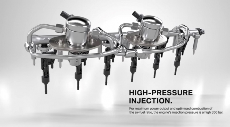

■350bar燃油喷射系统
宝马S58B30发动机的燃油喷射系统将通过两个燃油泵同时进行加压,使喷射压力达到350bar。全新X5搭载的B58B30发动机虽然也是相同的喷射压力,但是宝马宣称S58B30发动机的燃油喷射系统将拥有更好的燃油分配效率。

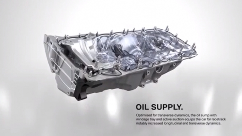

■镁合金油底壳
油底壳采用铝镁合金制造,全新的双腔结构可在激烈驾驶时尽量消除惯性作用,使机油稳固在油底壳底部,为润滑系统提供充足的油量。
