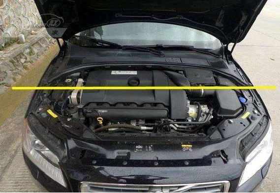

发动机纵置是指发动机与汽车的前桥垂直,发动机横置是指发动机和汽车前桥平行。简单的讲就是你站在车头前面向发动机,如果发动机横着放在你眼前,就是横置发动机。

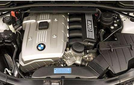

竖着放在你眼前,就是纵置式发动机。
那为什么大多数的轿车都采用了横置发动机呢?
从力学角度来说,力的传输损耗与力的传输距离成正比,与力的方向变化次数成正比,横置发动机的曲轴、变速器的输入输出轴以及车桥都是平行的,所以如果是前驱车的话,最适合的就是前横置发动机,动力传输距离短,方向一致,因此传动效率很高。这算是大多数车采用横置发动机的第一个原因。
而后驱车,因为动力要传递到后桥上,在传动距离无法缩短的情况下,就要尽可能减少动力的方向转换。如果采用横置的话,因为曲轴和传动轴的方向垂直,所以先要转换一次方向,以通过传动轴传输动力,但是传动轴的方向和后桥的方向也是垂直的,所以在后桥需要再将旋转方向转换过来,这无疑降低了传动系统的效率。而使用纵置发动机就可以使得曲轴与传动轴平行,减少了一次传动方向的转换,无疑是降低了能量的损失。这算是后驱车采用纵置发动机的第一个原因。横置发动机动力传递直接 不需要转换动力的方向 对于四驱车型来说,纵置发动机就显得更为必要了。以奥迪为例,其QUATTRO系统有75%的力传递到后轮,其实算是一个准后驱,而其前驱的部分,虽然也要转变一次方向,但因为奥迪的中低档车型全是前置发动机,传送距离很短,所以多一次转动方向转变的影响并不大。所以奥迪的纵置发动机是一个传统,正如QUATTRO是奥迪的精华一样,这是互为因果的关系。不过,对于伪四驱车型来说,就没必要坚持纵置发动机了。
大多数中高级及以上级别车型都是纵置发动机的。为什么?性能!有四点:第一,为复杂的前悬架腾出足够的布置空间;第二,均衡轴荷,减轻前桥轴荷;第三,体积庞大的大排量难以横置;第四,修长的车头有非凡的魅力!
