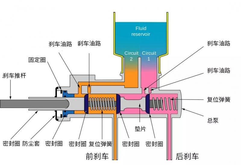

制动力哪里来
从工作原理上来说,制动系统是属于液压系统。进行制动时,制动踏板推动制动总泵中的制动油,制动油通过制动油管推动制动分泵(刹车卡钳)中的活塞。活塞推动制动皮和制动盘进行接触和摩擦,从而产生制动力矩,达到制动的效果。
由于液压系统并不属于硬机械连接,通过油液传递的是压强而不是压力。从物理公式F=S*P可知道,接触面越大,压力就越大。因此活塞的总面积越大,制动压力越大,制动力也越大。要提升制动力,最直接的方式就是增加活塞的接触面积。
