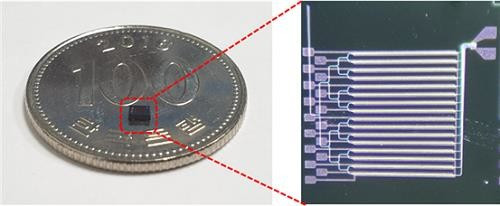

电子工程学院(School of Electrical Engineering)的朴孝勋(Hyo-Hoon Park)教授和他的团队通过集成可调谐散热器,而不是传统OPA中的可调谐激光器,开发出了一种超小型、低功耗的OPA芯片,该芯片可以利用单色光源实现宽二维波束导向。另外,这种OPA结构允许最小化三维图像传感器,小如蜻蜓的眼睛。
