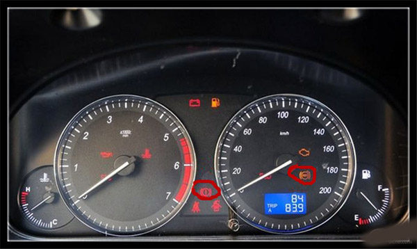

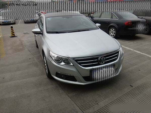

一辆行驶里程约3.4万km的2012年大众CC轿车。这辆车车在行驶过程中出现仪表上P故障指示灯亮起,此时AUTOHOLD指示灯熄灭,自动驻车功能不起作用,这是怎么一回事呢?

上车后关好驾驶员侧车门,扣好安全带,启动车辆,按下AUTO HOLD按钮,启动自动驻车功能,AUTO HOLD指示灯已点亮。车子行驶一段路后,仪表上P故障指示灯点亮起来,查看AUTO HOLD指示灯熄灭,自动驻车功能不起作用。

AUTO HOLD开关内部触点接触不良导致。更换AUTO HOLD开关,试车之后仪表上P故障指示灯就不亮了,简单的小问题自己动手也能解决。
