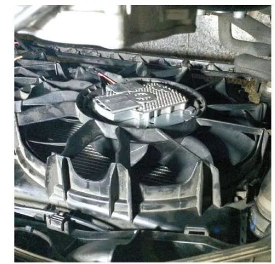

接上罗宾奈尔AC350回收加注一体机,发现高压侧压力达2000kPa之多,且有缓慢攀升之势,赶紧关闭空调,发现左散热风扇不转,发现了故障点,人为向冷凝器浇洒大量水,高压侧压力回到1450kPa,系统制冷正常,出风口温度降到6℃,看来左风扇不转是核心故障点,风扇位置如图1所示。
图1 左侧风扇
怀疑轴承卡滞,轻轻拨动叶片,转动很灵活且无异响。连接诊断仪读取发动机系统有故障码,如图2所示。

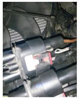

经过检测发现,插头都有破损而且端子全部都有退针现象,如图3所示,经过修复后故障排除。
图3 插头
