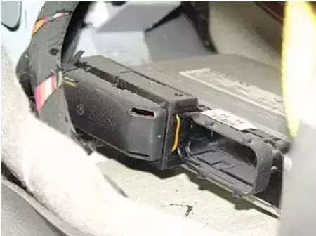

考虑到是进水的故障车,虽然更换了发动机控制单元,但线束插头会不会有问题呢?于是笔者拔下发动机控制单元插头,并将其分解,经仔细观察,发现最下排的插接器已经氧化变色(图1)。在用除锈剂和无水酒精清洗了所有已经氧化的插接器,并处理控制单元的搭铁线后,装复并起动车辆,故障依旧。
图1 发动机控制单元插接器氧化

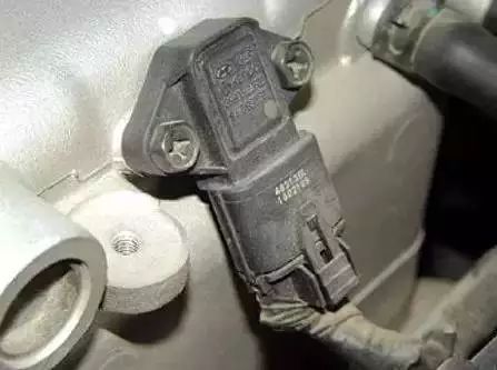

通过数据流似乎找不出什么异常。之后笔者又起动发动机并读取了当时数据流,通过观察数据流,笔者突然发现这个时候的进气压力传感器信号没有变化,还是等于大气压力,由此可以确定进气压力传感器(图3)损坏。更换此传感器会不会解决问题呢?

结果在更换进气压力传感器后试车,发动机运转正常,故障排除。
图3 进气压力传感器损坏
那么为什么进气压力传感器损坏后发动机就不能着车呢?根据发动机电控系统的工作原理,可知电控发动机在起动瞬间的喷油量是由发动机控制单元根据发动机转速、水温、进气温度及进气压力等信号综合计算出来的。
此时发动机控制单元采集的进气压力信号是默认值。发动机起动后,进气压力信号将作为必要的负荷信号,即我们说的基本信号,发动机控制单元将以此来确定燃油系统的基本喷油量,然后以水温信号等其他信号作为修正信号来控制喷油时间。此时若没有进气压力信号,发动机控制单元将无法确定基本喷油量。
