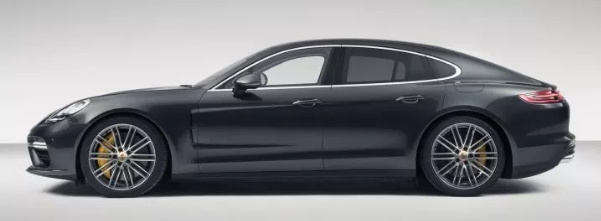

首先在第一点要和大家聊的,就是关于轮胎的扁平比(高宽比)。一般而言,扁平比越小的车型,在急速行驶以及极限操控的时候,相对而言轮胎形变越小,反馈越快,并且由于形变造成的能量损失也就更小。
所以目前偏向于性能取向的车型,越来越倾向于采用更大尺寸的轮圈,更低扁平比的轮胎,这是一个普遍的趋势,更何况更大的轮圈也容易塞下性能更好的刹车系统。

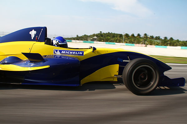

而米其林大力支持的Formula E电动方程式,采用PilotSport EV系列轮胎也是主流的18寸轮圈设计,这也更接近于把赛道技术快速转化为民用。

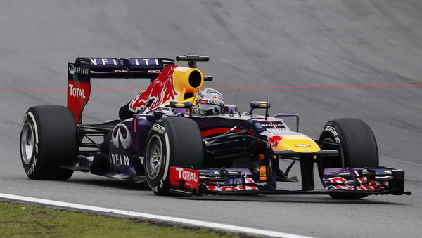

在这里不能不提及一个反例,就是F1比赛所采用的轮胎,往往都是轮胎尺寸很厚,但轮圈却非常小。
其实这里有很多复杂的因素,包括技术垄断的历史原因,甚至还有坊间流传的小道消息,所谓的“更厚的胎壁便于更好的体现轮胎品牌LOGO”,但这些其实都并不是主要原因。
最重要的是,F1赛车的车重非常轻盈,并没有大尺寸刹车卡钳的要求;而且由于极速过高的问题,实际上F1赛车通过空气动力学套件获得的下压力极大,而减震系统又和纵向力学分配几乎没什么关系,也就要求更厚重的胎壁去应对这种反差极大的情况。尽管相对而言,Formula E的极速并没有F1那么的高,但通过技术的进步,能实现这样的扁平比,也是一个很大的突破。

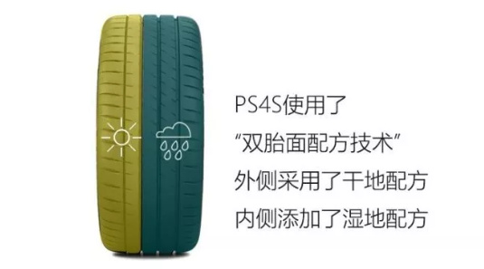

这一点其实比较容易理解,所谓干地性能,那自然是要更大的抓地面积,尽量少(甚至完全没有)花纹;而湿地排水性能,则主要是依靠纵向和横向花纹设计,尽可能快的刺破水膜,两者完全是矛盾体。所以大部分厂商的解决方案都是,干地和湿地花纹结合,米其林的Pilot Sport 4S也是如此。
值得注意的是,这种设计基本上都是湿地花纹位于轮胎内侧,干地花纹位于轮胎外侧,因为在实际的弯道操控中,外侧承担了大部分压力,更高的极限性能必须做在这里。

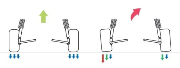

同时,当车辆在湿滑路面过弯时,车辆的离心力不足以让轮胎达到干地行驶时同样的倾斜角度,此时会有更多的轮胎内侧胎面与地面接触,所以如果胎面内侧具有防滑效果的话,在湿滑路面上车轮便能获得更强的抓地力了。另外,在轮胎本身配方上,也能通过增加吸水性能,而获得一定湿地性能的提升。

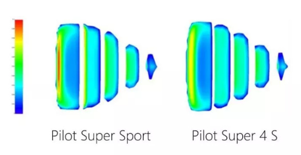

此外,在弯道情况下,也容易出现最外侧高温的聚集,这也意味着应力分布的不均匀。在这方面,Pilot Sport 4S也通过配方优化和内部结构的改变,让应力更均匀,产生了比前代产品PSS更好的表现。下图为PSS和PS4在同等工况下的压力、温度分布图,可以看出相比于PSS而言,PS4S的接地压力、温度都要分布更加平均,为过弯稳定性提供了很好的帮助。
