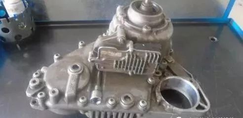

7、如果换油后故障依然存在,需要维修或更换分动器。
小编说:分动箱故障需要更换的话,dealer不修换总成的话大概要1万左右。所以,对于出保的车辆,建议还是去维修。分动箱这东西不复杂也不难拆,找找专业的变速箱、分动器维修店,可以省不少银子。
