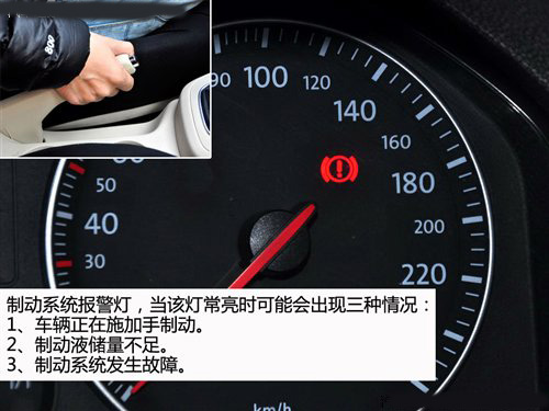

手制动报警灯,亮起表示没有松开手制动
黄色灯可以行,红色灯必须停

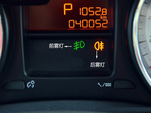

雾灯指示灯,绿色是前雾灯,黄色是后雾灯

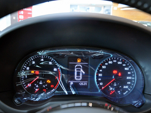

若在发动机运转时警告灯依然亮着或不断闪动,则表示某系统出现问题。若是黄色警告灯亮,可继续行驶,但要尽快到服务站进行检修;若是红色警告灯亮,表示该故障已影响到驾驶安全性,必须立即停车检查以防不测。

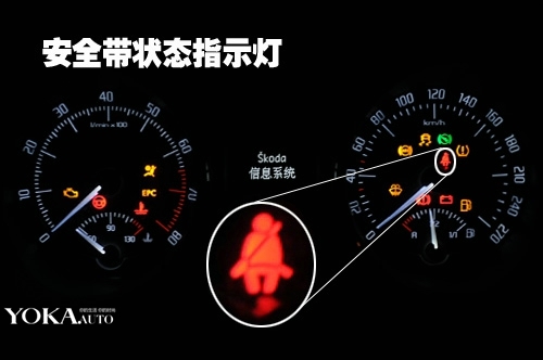

安全带指示灯,亮起表示没有系安全带
至于仪表上的灯号,一般有蓝、绿、黄和红色四种。蓝色和绿色通常是提示灯号,代表某系统正在操作中;黄和红色一般是警告灯号,代表某系统正出现问题。警告灯号正常地会在启动发动机前亮一下,发动机启动并自检正常后自动熄灭。

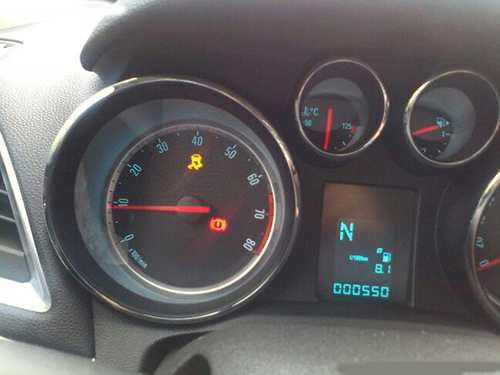

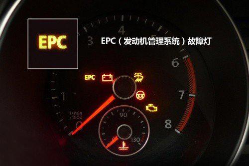

Engine Power Control,发动机动力控制,亮起表示发动机有故障。

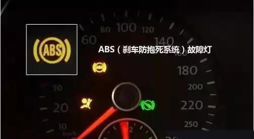

ABS报警灯,亮起表示ABS系统有故障

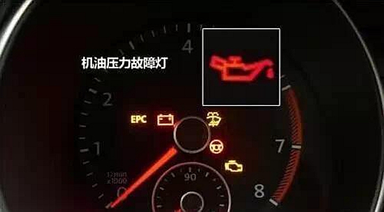

机油压力报警灯,亮起表示润滑系统不正常,必须熄火检查

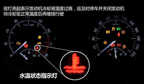

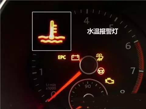

红色水温报警灯,亮起表示水温高,必须熄火
水温表是显示冷却水温度的仪表,单位是℃(摄氏度)。它采用热敏电阻式传感器,工作正常的发动机,水温表一般都恒定在某一数值,若经常出现波动,说明冷却水箱的散热能力不够稳定,需清洁水箱或检测水箱风扇。

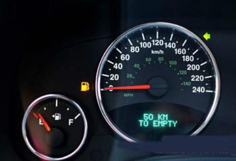

油箱报警灯,亮起表示需要加油
至于燃油表就更简单,它显示油箱内油量的多少,指针指向“F”,表示满油,指向“E”,表示没油。在指针接近“E”之前,黄色燃油指示灯亮起,表示剩余油料已不多,需尽快加油。很多人觉得加油口有些车在左,有些车在右,其实大多数车的油表上都有个箭头,那个箭头的方向就是加油口的方向,非常实用。
