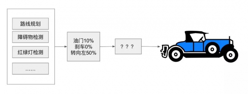

对于任何自动驾驶算法,最终的输出自然是控制车的行为,对于初创公司来说,没有能力和资源去重新设计车的控制系统,那么在现有的车辆平台上,也就需要一个能够模仿人类的控制器接口,而其中最重要的也就是油门控制、刹车控制和转向控制,当然还有转向灯控制、变速箱控制、驻车制动控制等等,基本上人类的操作都需要能被一个控制器取代。对于每个控制器而言,都有drive-by-wire,也就是线控的概念,简单的说,线控就是使用电子信号输入来控制车辆,而不依赖驾驶员的力或者扭矩的输入。这正是实现自动驾驶的第一步,在很多自动驾驶公司包括Dataspeed则是在不同的车辆平台上来开发实现线控系统并给上游软件提供接口。
图1 自动驾驶开发整体框架

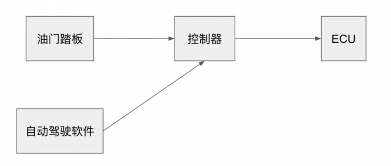

对于自动驾驶公司来说,油门控制主要有两种实现方法,第一是简单粗暴直接控制油门踏板,通过电机以及拉索等装置实现,这样的方法就是完全模拟驾驶员的操作,好处是几乎适用于任何车(只要有地方装电机),但是弊端也很明显——因为是自己外加的机械装置,可靠性和耐久性肯定达不到汽车工业的规范,往往还需要经常校准保证控制的精准,控制的响应速度和精度也要靠自己大量的测试。第二种则是利用车辆本身的电子油门控制,在油门踏板和ECU之间接入一个自己的控制器,当自动驾驶软件启用的时候控制器会接收电脑的信号传输给ECU,而未启用的时候控制器仅仅作为一个继电器将油门踏板的电信号传输给ECU。
图2 自动驾驶线控油门示意图
这种控制方式的精度和响应更好,直接利用了车自身的电子控制,也不需要额外的机械装置,可靠性更高,但是这需要逆向工程破解车辆的CAN网路信息,因此技术门槛比较高,而且不同车型的破解难度不同。
