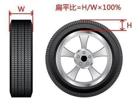

扁平比体现性能?
扁平比是指轮胎断面的高宽比。
高扁平比的轮胎由于胎壁长,缓冲能力强,相对来说舒适性较高,但对路面的感觉较差,对转弯时的侧倾抵抗能力较弱。就像你穿了一双底子很厚而且弹性很好的鞋子,散步的时候或者踩在坑洼的路面上会很舒服,但一旦让你跑步就很容易崴脚。所以许多越野车上会采用高扁平比的轮胎起到缓冲和吸震的作用,从而才能让越野车在凹凸不平的路面上安全,自由舒适的行驶。
低扁平比、大内径的轮胎,因胎壁较短,胎面宽阔,因而接底面积大,轮胎可承受的压力也很大,对路感的反馈非常清晰,转弯时抵抗倾斜能力强,车辆的操控性极佳。就像你穿了一双鞋底很薄的鞋子,对于路面的任何反馈都很清晰,踩到一个小小的石头你都会有很明显的感觉,显然穿这样的鞋子走路时会很不舒服。但是倘若让你在跑道上奔跑,你的脚可以很好的贴合路面,鞋子就像你脚的一部分,跑起来会很快。所以这样的轮胎就比较适合追求速度、操控性,而对舒适性不那么看中的跑车。
