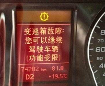

一辆行驶里程超24.3万km的2007年奥迪A6L轿车。客户反映:该车仪表变速器挡位偶尔红色报警,挂挡无法走车。关闭点火开关后重新启动车辆,又能恢复正常,可以继续行驶。
